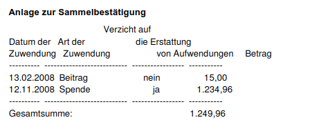

ich dachte, dass ich um die Sammelbestätigungen herumkomme, aber jetzt benötige ich diese auch.
Wie bekomme ich die Buchungsliste auf der zweiten Seite eines Formulares korrekt formatiert?
Bei mir wird die Spalte "Verzicht auf die Erstattung von Aufwendungen" über drei Zeilen mit "Treppenstufen" ausgegeben und die Spalte "Betrag" müsste weiter nach rechts, da die Beträge noch unter der vorhergehenden Spalte stehen.
Da sich die Tabelle nicht mit den anderen Feldern erstellen lässt und auch an der passenden Stelle eine Unterstreichungslinie mit Gesamtsumme ausgeben lässt, halte ich die aktuelle Ausgabe für fehlerhaft und hoffe auf Korrektur. Danke!

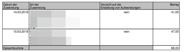

so, wie auf dem nachfolgenden Bild (Standard) sollte es dann auch bei der individuellen Sammelbescheinigung aussehen:
Re: Anlage zur Sammelspendenbescheinigung
thomas-w hat geschrieben: Freitag 16. März 2018, 20:28 Hallo,
Hallo Thomas,
formatiere die Buchungsliste mit der Schrift Courier. Das ist zwar nicht ultraschick, mit der festen Zeichenbreite in dieser Schrift sieht die Darstellung aber tabellarisch und bzgl. der Spalten korrekt aus.
VG, Carsten
Beitrag von thomas-w »
Hallo Carsten,
danke für den Tipp. Wie Du schreibst werden die Daten dann korrekt untereinander ausgegeben, aber leider nicht sehr schön. Daher hoffe ich, dass es dazu noch eine Anpassung geben wird, damit die Tabelle auch bei den anderen Schriftarten funktioniert (evtl. kann ja auch die Tabelle aus der nicht-individuellen Ausgabe verwendet werden?).
Aktuell habe ich es so gelöst, dass ich einmal die Bescheinigung mit dem individuellen Formular drucke, dann die Bescheinigung in JVerein lösche und dann nochmal mit dem Standard-Formular ausgebe. Aus dem ersten PDF (individuell) lösche ich die zweite Seite und füge aus dem Standard-PDF die zweite Seite in das erste PDF ein. Dann noch die Dateien im Verzeichnis der Spendenbescheinigungen aufräumen. Leider etwas umständlich.
