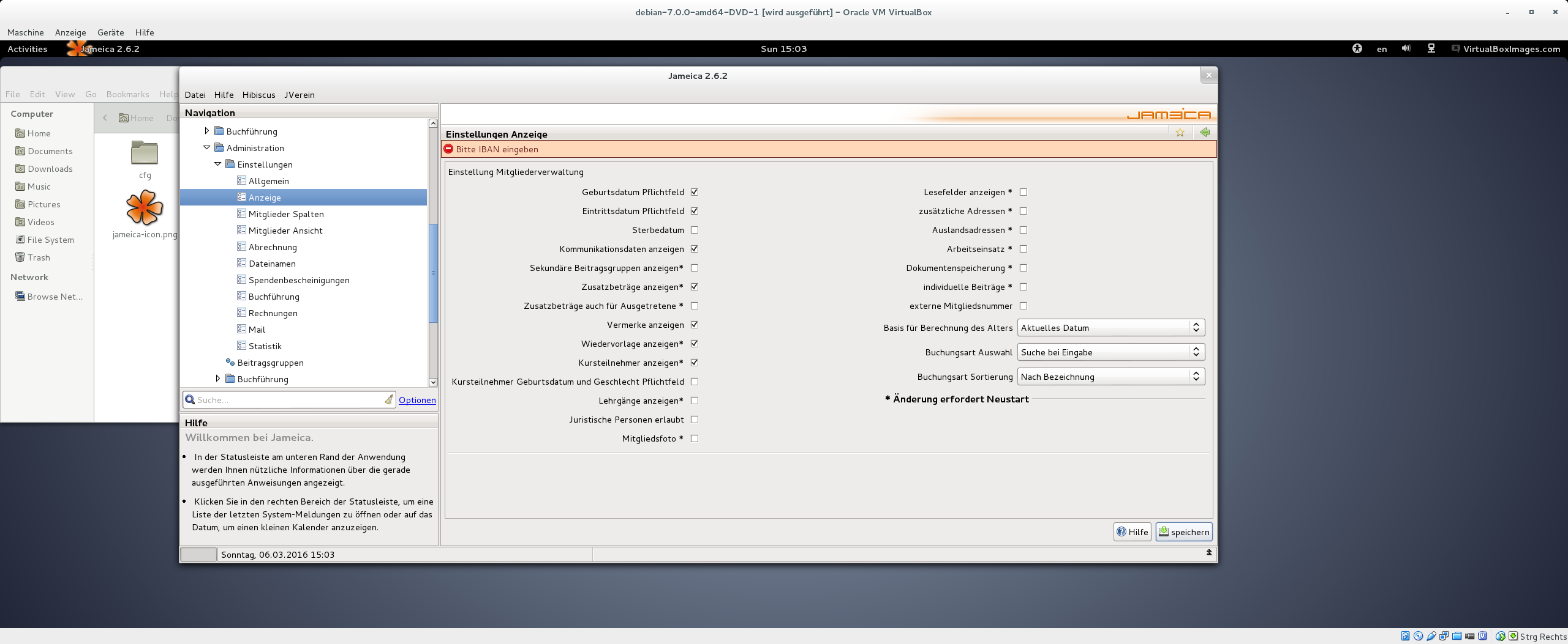

beim Speichern im Menue Administration -> Einstellungen -> Anzeige erscheint diese Darstellung
Änderungen an den Einstellungen werden auch nicht dauerhaft übernommen, fehlen dann wieder beim Neustart, der für viele Einstellungspunkte wie z.B. "sekundäre Beitragsgruppen .." notwendig ist.

Gebt bei den allgemeinen Einstellungen die Iban des Vereinkontos an.
