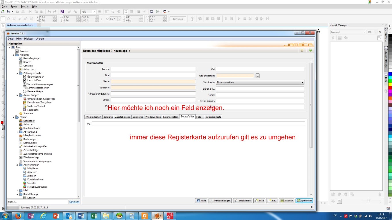

Hallo liebe Forenmitglieder,
wir haben in unserem Verein ca. 14.000 Mitglieder zu verwalten. Ich möchte gerne beim Anlegen eines neuen Mitgliedes im Stammdateneingabefeld ein weiteres Feld hinzufügen, welches ich unter den Zusatzfelder definiert haben. Wie könnte ich das lösen ohne immer auf das Zusatzfeld in der Registerkarte "Zusatzfelder" aufzurufen.
Danke Daniel

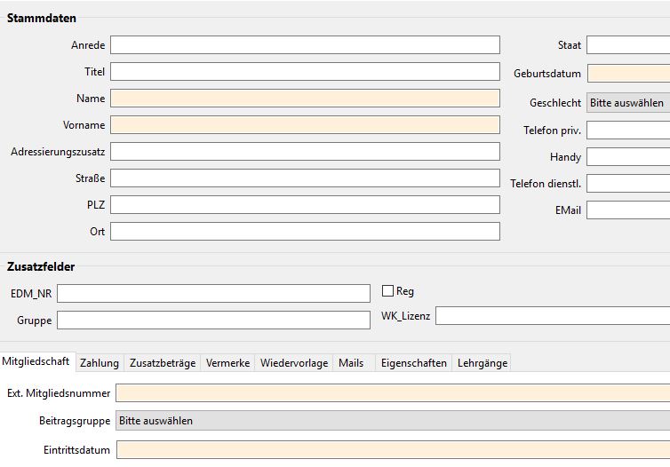

da habe ich eine gute Nachricht bzw. muß widersprechen: Es geht doch.
Das ist das die Einstellung bei Administration/Mitglieder Ansicht. Dort den Haken bei "Zeige Zusatzfelder in Tab" wegnehmen.
