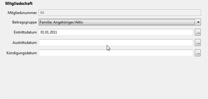

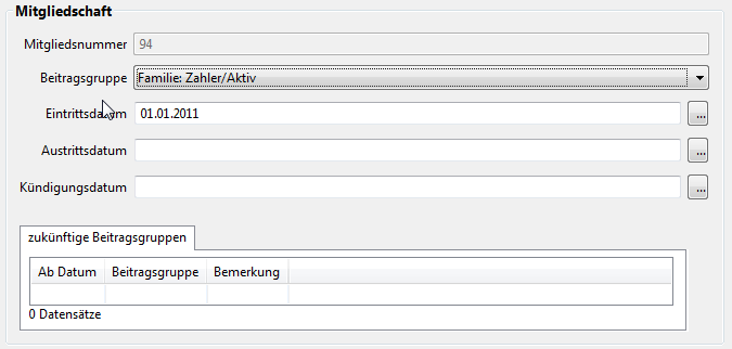

ich habe unter Einstellungen -> Tab 'Mitglied' die Option 'Zeige Mitgliedschaft in Tab' abgewählt (kein Haken).
Wenn ich jetzt als Beitragsgruppe einen Familientarif (Angehöriger oder Zahler) auswähle, dann erscheint nicht das Oberflächenelement 'Familienverband' und 'Zahlendes Familienmitglied':
2015-02-12 23_14_15-Jameica 2.6.0.png (6.76 KiB) 15140 mal betrachtet
2015-02-12 23_14_52-Jameica 2.6.0.png (8.92 KiB) 15140 mal betrachtet
Den Angehörigen kann man dann nicht speichern, weil man keinen Zahler auswählen kann.
