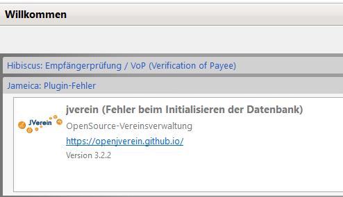

Fehler beim Initialisieren der Datenback nach Update

- Beim erfassen neuer Überweisungsaufträge kann er die Adressen aus der Datenbank nicht finden.
- Adressbuch lässt sich nicht öffnen, meldet:

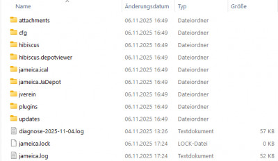

Benutzerverzeichnis: In D:\User\xxx\.jameica gibt es u.A. einen Ordner hibiscus, jverein. In beiden einen Unterordner h2db.
In D:\User\xxx\.jameica\\hibiscus\h2db: 2 dateien: hibiscus.h2.db und hibiscus.trace.db. In D:\User\xxx\.jameica\jverein\h2db: 2 Dateien: jverein.h2.db und jverein.trace.db.

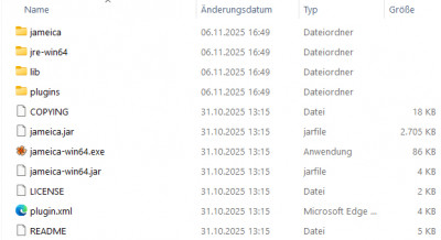

- Programmverzeichnis von jameica, da wo die jameica-win64.exe liegt:
Dort im Ordenr jameica_2.12.0\lib\h2 liegt keine *.jar
Im Ordner jameica_2.12.0\lib\h2\migration-h2\enabled liegt die h2-1.4.199-fork.jar und die h2-2.3.232.jar
Im Ordner jameica_2.12.0\lib\h2\migration-h2\disabled liegt die h2-1.4.199.jar
