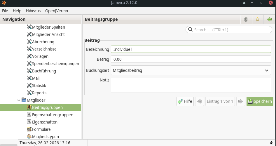

Ich habe im Anhang eine Datei mit der ersten anonymisierten Zeile sowie einen screenshot mit meiner Beitragsgruppe. Schon einmal vielen Dank für jede Hilfe!

Die Beitragsgruppe 'Individuell' ist in OpenJVerein angelegt. Ich habe es auch mit 'Normal' versucht, und auch versucht in der csv Nummern [0,1] einzutragen falls eine id gefordert ist - beides ohne Erfolg. Hier komme ich einfach nicht weiter.

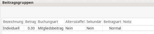

Hi, vielen Dank für die rasche Antwort! Definitiv kein Leerzeichen. Kann es vielleicht einen anderen Grund geben, warum die Beitragsgruppe nicht gefunden wird? Es ist zB die Beitragsart 'Normal' als default eingetragen, ich weiß gar nicht wo man diese spezifizieren kann. Muß ich da vielleicht noch etwas anlegen?

Beim Import wird beim Datenbank Query auch auf sekundär false abgefragt. Wenn da eine Null drinnen steht wird sie nicht gefunden. An Gui sieht man das nicht weil bei Null einfach false angezeigt wird.
Vielleicht kannst du mal schauen ob es das sein könnte.
Ich würde sekundär mal selektieren und die Beitragsgruppe speichern und dann wieder deselektieren und nochmal speichern.

Das kann es sein - 'Sekundär' wird als 'Nein' angezeigt. Es gibt aber keine Möglichkeit den Wert zu setzen oder zu ändern. Das selbe gilt auch für 'Alterstaffel', und 'Beitragsart'. Siehe Screenshot zum Editieren einer Beitragsgruppe - beim neu Erstellen wird der selbe Dialog angezeigt.

Da ist ein Fehler in der Beitragsgruppentabelle, die drei genannten Spalten sollten nicht angezeigt werden wenn sie nicht unterstützt werden.
Die drei genannten Feature müssen in Administration->Einstellungen->Anzeige aktiviert werden. Du müsstest also dort in der dritten Spalte "Sekundäre Beitragsgruppen" aktivieren. Dann wird dieses Feld bei der Beitragsgruppe angezeigt und du könntest den Test machen.
- Beiträge: 470
Re: Fehler beim Imort einer Mitglieder-csv
Ich habe es aber gerade mal getestet und eine neue Beitragsgruppe erzeugt bei ausgeschalteter sekundärer Beitragsgruppe. Es wird false in die Datenbank geschrieben. Das sollte dann eigentlich nicht das Problem sein, aber man weiß ja nie.

Das war es - ich habe 'sekundäre Beitragsgruppe' aktiviert, habe dann meine Beitragsgruppe 'individuell' geöffnet -> sekundär aktiviert -> speichern -> sekundär deaktiviert -> speichern.
Danach konnte ich meine '_modified' csv importieren. Vielen Dank! Das riecht aber nach einem Bug, oder?
