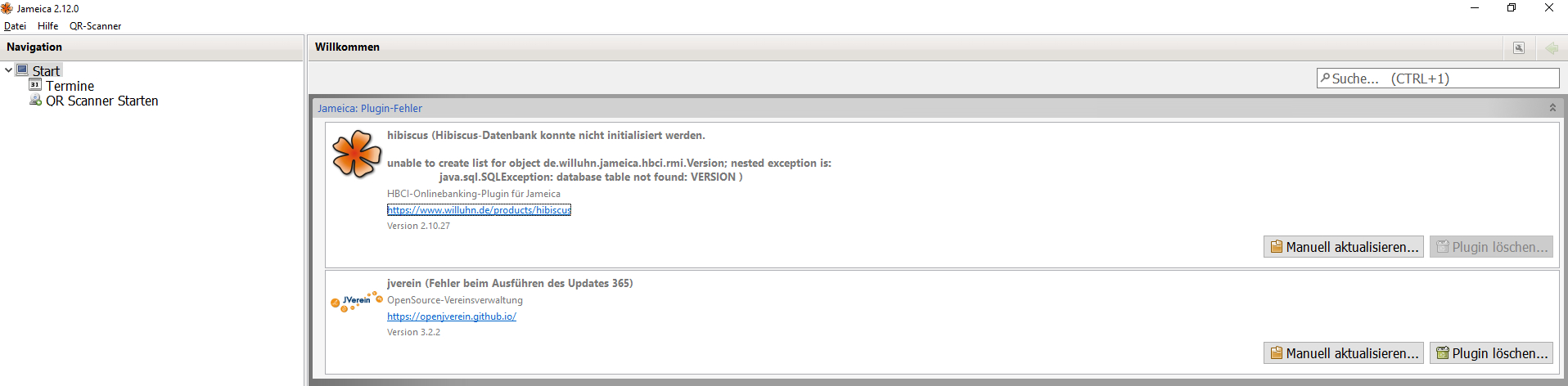

Es läuft nun auch openverein 3.2.2 unter jameica 2.10.4. (Hat auch ca. 1 Stunde gedauert bis die Migration fertig war)
Nun habe ich versucht jameica 2.12.0 zu starten und hibiscus war da, allerdings sagt openverein, dass es zum ersten mal gestartet wird.
Das liegt vermutlich an der jar im 2.12.0 von jameica (drin ist die h2-2.3.232.jar im ..\jameica_2.12.0\lib\h2\migration-h2\enabled Ordner)
Welche würdest Du bitte empfehelen? Die h2-1.4.196.jar soll ja nicht gehen (weil 1.4.xx, dann lieber die h2-2.1.214.jar?

Die 2.xxx ist nur zur vorbereitung der Migration da, die jedoch noch nicht weiter umgesetzt wurde. Daher ersetze die 1.4.199 durch die 1.4.169

Das ist leider das Ergebnis wenn ich jameica 2.12.0 starte mit h2-1.4.196.jar und h2-1.4.199-fork.jar im Ordner enabled. Muss es auch eine h2-1.4.194-fork.jar sein?

Das geht meines Wissens nicht. Die alte und neue Version haben die gleiche Paketstruktur und damit kann man sie nicht gleichzeitig laden.
Willuhn hat darum einen fork der 199 erstellt. Wenn man den durch eine andere Version ersetzen will muss man die analogen Änderungen machen.
Wenn man mit dem alten Jameica JVerein auf die 3.2 migriert hat sollte es aber auch mit dem 199 fork funktionieren.

Du musst auf jeden Fall die 1.4.199 ersetzen, ob im enabled oder disabled Ordner bin ich gerade nicht sicher.

Es muß der disabled Ordner verwendet werden.lenilsas hat geschrieben: Dienstag 4. November 2025, 07:47 Moin,

Bei mir hat es so funktioniert, wie im ersten Beitrag beschrieben:
"Alten H2 Ordner unter lib einfach in neues Verzeichnis kopieren".
Den neuen H2 Ornder mit den Unterverzeichnissen enabled und disabled, habe ich vorher umbenannt.

Bei mir im Ordner Disabled musste ich die Datenbank ersetzen ( win11).

Ich bin leider immer noch nicht am Ziel.
Gibt es eine Möglichkeit openverein 3.2.2 (evtl. außerhalb vom "real funktionierenden" jameica) in einer separaten Instanz laufen zu lassen um nur die db umzuwandeln?
Ich habe alle erdenklichen Variationen von *.jar-Dateien im Ordner h2 (root) , im darunter liegenden ordner migation-h2 -> enabled und migration-h2 -> disabled durchprobiert -> ohne Erfolg.
Entweder ich bekomme als Resultat nur hibiscus 2.12.0 zum laufen oder gar nichts zu sehen, weder hibiscus noch verein.
Wenn Openverein startet, dann immer mit dem Hinweis zum ersten mal gestartet zu werden. Es legt eine neue leere db an mit ca. 166kb.
Meine Datenbank aus der Version openverein 3.1.5 habe ich als backup, jedoch scheint die für die version 3.2.2 nicht lesbar zu sein.
Ergo, irgend etwas muss mit der db aus v.3.1.5 passieren, damit sie v3.2.2 lesen kann.
...aber was und wie?
