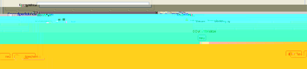

Re: Build 323 Buchungen
Hallo Danzelot,
das war es leider noch nicht. Der "neu"-Knopf für die Dokumente wird nicht korrekt positioniert.
ich habe noch etwas herumgedoktort und gehackt, aber nun passt bei mir der Neu-Button und die Ausrichtung der allgemeinen Buttons.
Den Patch schicke ich Dir per Mail.
