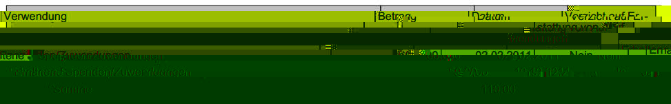

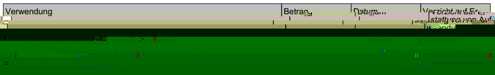

ich habe Heiner den Patch geschickt, damit die Spalte Verzicht immer mit Ja oder Nein befüllt ist und nicht mehr mit leer oder X.
Hier noch vorher/nachher:
- 1.jpg (34.12 KiB) 8910 mal betrachtet
- 2.jpg (35.97 KiB) 8910 mal betrachtet
