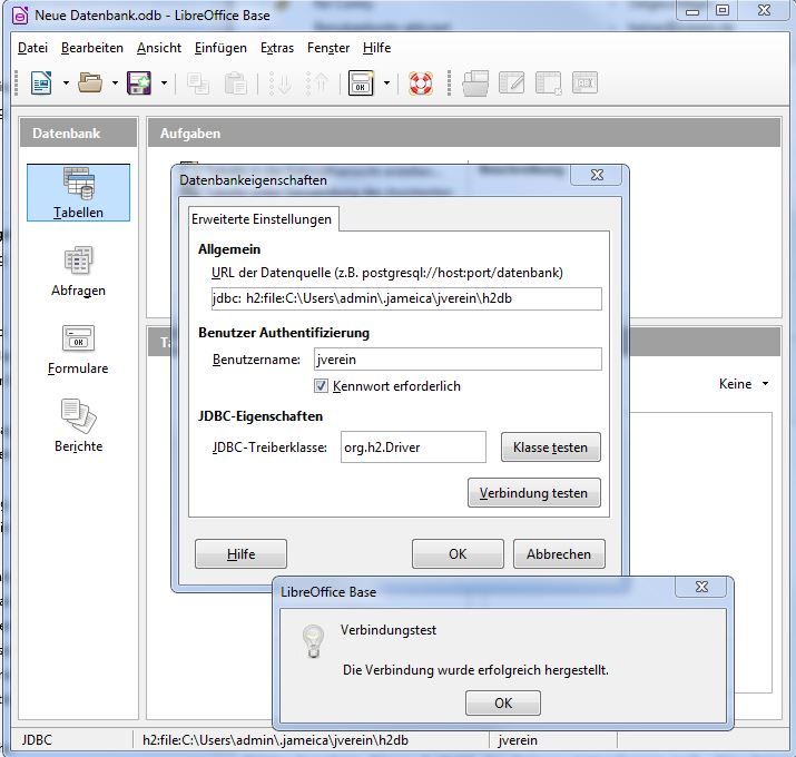

sorry, ich konnte es erst jetzt testen. Klappt auch alles, bloß bleibt im LibreOffice die Ansicht der Tabellen leer.
Die Verbindung wird erfolgreich aufgebaut, alles so, wie in der Anleitung beschrieben. Es öffnet sich dann auch das DB-Fenster, aber die Tabellen fehlen. Unten mal ein Screenshot. Ich habe bei den Pfaden zur Datenbank zwei Versionen ausprobiert, einmal den Pfad bis \jverein, und einmal bis \jverein\h2db.
Jetzt bin ich etwas ratlos.

- Base.jpg (86.83 KiB) 5107 mal betrachtet

Hallo Udo,
mach es bitte genau so wir hier beschrieben:
http://www.jverein.de/wiki/index.php?ti ... reOfficeDB
Anhand dieser Anleitung bekomme ich zumindest regelmäßig eine Verbindung zustande. Es kann sein, dass man die LibreOffice-Base-Datei zunächst und neu öffnen muss damit die Tabellen sichtbar werden, das weiß ich nicht mehr so genu weil es eine Weile her ist dass ich meine entsprechenden Dateien erstellt habe...
Viele Grüße, Carsten

Jep, Danke Carsten, jetzt passt es.
Der Connectionstring zur Datenbank ist [h2:file:][Pfad zur Datenbank][Name der Datenbankdatei ohne 'h2.db']
In meinem Fall also 'h2:file:C:\Users\<Username>\.jameica\jverein\h2db\jverein'
Das musste ich erstmal raffen.
Merci für die Geduld
