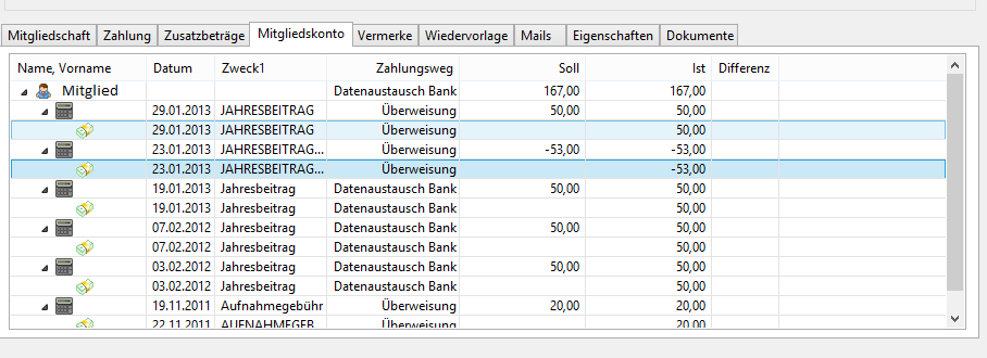

ich hätte da mal ein kleines Problem!
Beim letzten Einzug des Mitgliedsbeitrag, kam es mal wieder dazu, dass die Konten einiger Personen nicht gedeckt waren. Dies führte dazu das wir zusätzlich zum Beitrag von 50,-€ eine Gebühr in Höhe von 3,- € Zahlen mussten.
Wenn ich nun nach Fehlbeträgen meine Mitglieder überprüfe, sollte mir angezeigt werden das diese Mitglied einen Fehlbetrag von 53,-€ hat. Dieses passiert allerdings nicht, da JVerein (oder ich) irgend was falsch gemacht haben und im Mitgliedskonto die Buchungen nicht zusammen gefasst wurden, sondern sie Einzeln jeweils als soll Buchung auflistet wurden.
Somit ist das Mitgliedskonto, obwohl ich noch Geld von dem Mitglied zu bekommen habe, ohne Fehlbetrag geführt!
Bei dem im Bild gezeigten ist es nun so das da der Mitgliedsbeitrag nachträglich Überwiesen wurde und somit ein Fehlbetrag von 3,-€ da sein müsste.

- Mitgliedskonto.png (38.58 KiB) 3146 mal betrachtet

Hallo Marius,
du bekommst von der Bank eine Buchung mit -53 € (Rücklastschrift). Diese Buchung ordnest du dem Mitgliedskonto zu.

Danke für deine schnelle Antwort.
Wie so oft saß der Fehler am Rechner.(gefunden und Korrigiert)
Die Zuordnung zum Mitgliedskonto hatte ich ja Bereits, aber die zur vorhandenen Sollbuchung/Istbuchung halt nicht.
