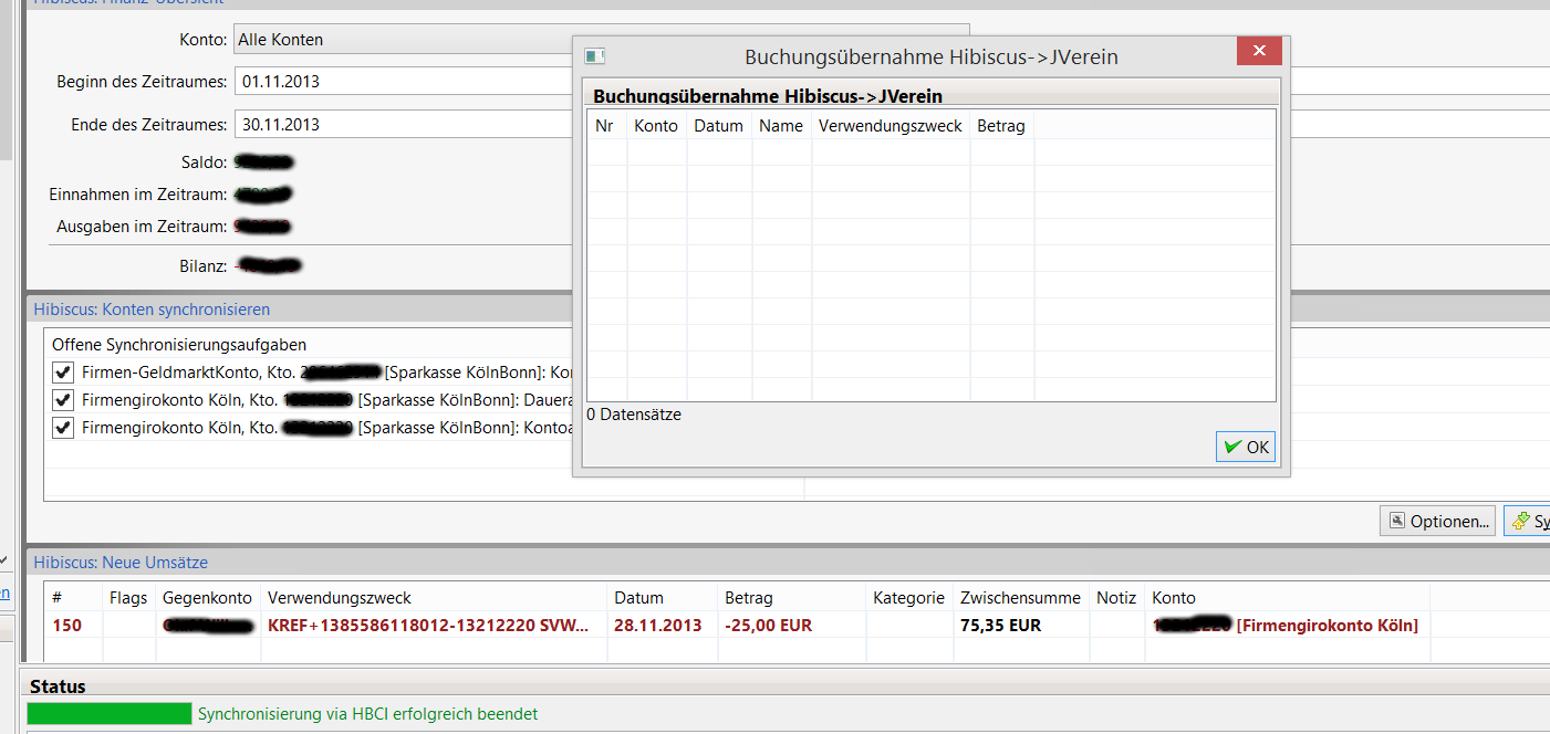

ich setze die aktuelle Version 433 ein und derzeit werden keine Buchungen (mehr) aus Hibiscus übernommen (s. z. B. Screenshot).
Zunächst ist mir das nicht aufgefallen da in den lezten Wochen auch keine Kontobewegungen stattgefunden haben.
Bei einer der letzten Installation der nightlybuilds von Hibiscus vor ein paar Wochen hatte sich dabei allerdings meine Hibiscus-Datenbank "verabschiedet" und ich habe Hibiscus -da ich da eh keine nennenswerten Daten drin hatte- einfach völlig neu aufgesetzt (mit einer leeren Datenbank).
Folgendes habe ich inzwischen ausprobiert, leider erfolglos:
In Anlehnung an http://jverein.de/forum/viewtopic.php?f ... ahme#p6575 habe ich in der Tabelle BUCHUNGEN die Spalte UMSATZID zunächst bei sämtlichen Datensätzen geleert und danach (nur) bei den jüngsten vier Buchungen die (neue) Hibiscus-ID in diese Spalte wieder eingetragen. Außerdem habe ich in Hibiscus sämtliche Umsätze außer denen zu den jüngsten vier Buchungen aus JVerein und den danach folgenden Umsätzen gelöscht.
Ferner habe ich (noch in JVerein 2.4.2) folgendes beobachtet:
Wenn ich heute abend nach dem Buchungsschnitt meiner Sparkasse z.B. etwas überweise dann wird dieser Auftrag mit morgigem Datum ausgeführt. Mit Hibiscus kann ich aber heute abend schon den entsprechenden Umsatz (mit Datum von morgen) abrufen.
Bei der Buchungsübernahme meckerte JVerein dann über das zukünftige Datum der Buchung und überging sie. Wenn ich morgen dann die Buchungsübernahme nochmals anstoße wird die Buchung dann übernommen.
Liegt mein Problem nun am neu aufgesetzten Hibiscus? Wie kann ich das dann fixen?
Oder stolpert auch die neue, automatische Buchungsübernahme über ein zukünftiges Datum und werden solche Umsätze dadurch "verbrannt"?
Oder ist es etwas ganz anderes?
Für jeden Tipp um die automatische Buchungsübernahme auch vor dem neuen Wirtschafsjahr 2014 wieder ans laufen zu bekommen bin ich danbkbar.

JVerein prüft zum Anstoß der Übernahme, ob es in der Hibiscus-Datenbank neuere Umsätze gibt, als bei den JVerein-Buchungen gibt. Das wird anhand der Hibiscus-Datenbank-ID gemacht. Wenn du deine Hibiscus-Datenbank neu aufgesetzt hast, fangen die IDs wieder bei 1 an. Wenn du in JVerein bereits Buchungen mit der Hibiscus-ID z. B. 455 hast, werden neue Umsätze nicht als solche erkannt.
Versuche die Hibiscus-IDs mit einem SQL-Frontend entsprechend zu erhöhen. Du findest die Hibiscus-ID in JVerein in der Tabelle buchungen mit einem entsprechenden Spaltennamen.
Das Problem "Buchungsdatum in der Zukunft" ist n der aktuellen Version bereits gelöst.
