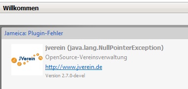

habe heute die neuesten NighlyBuilds und die Dev 2.7.0 versucht.
Dabei sagt mir Jameica im Startbildschirm, dass JVerein das erste Mal gestartet wird und konfiguriert werden muss.
Beim Rückspielen der Programmversion und der alten Daten funktioniert es wieder einwandfrei. Upgrade auf 2.6.3 funktioniert auch problemlos.
Zweimal probiert, immer gleicher Fehler.
Komischerweise funktioniert es mit einem anderen Verein.
Log anhängend.
Gruß, Thomas
Konfiguration von JVerein wird bei 2.7.0 wird nicht erkannt

mh, eigentlich keine bis auf den Namen, die Mitglieder und Kontonummer. Der Verein, wo es geht, hat zwei Konten, der wo es nicht geht, nur eins.
Ich habe beides geloggt. Beim zweiten erscheint eine NullpointerException.

ich bekomme die gleiche Fehlermeldung wie Thomas (siehe sein logfile) und habe auch die gleichen Phänomene; das Rollback auf die 2.6.3 funktioniert auch problemlos.
Eingesetzt habe ich die jameica- und hibiscus-Versionen von heute.
Hast Du schon etwas herausfinden können?

ich habe den Fehler gefunden und beseitigt. Mit der Entwicklerversion Rev. 471 läuft es dann wieder problemlos.
