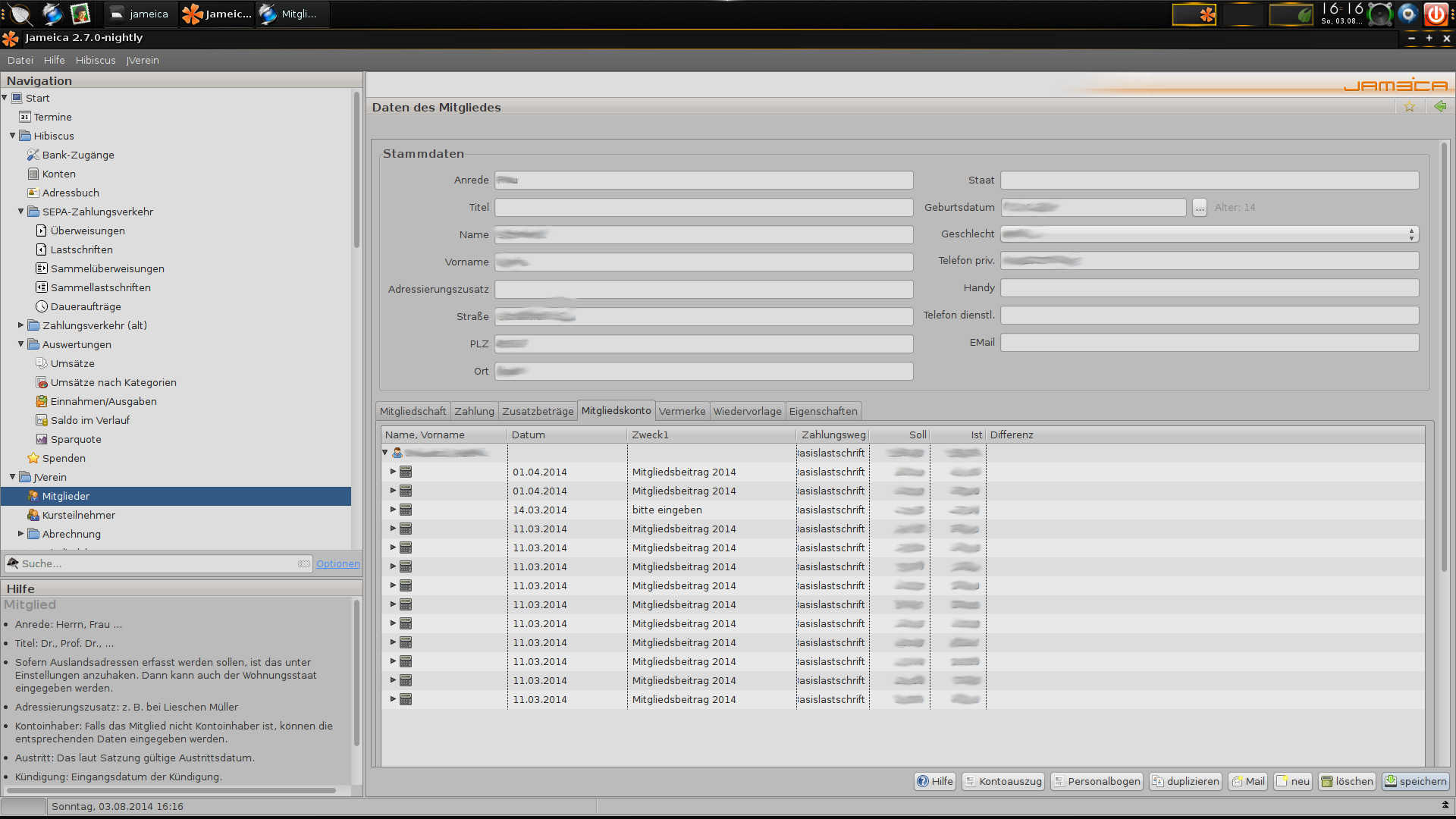

ich habe das Problem, dass nach unserem Sepa-Sammeleinzug der Mitgliedsbeiträge diese bei jedem Mitglied in zig-facher Ausführung als Buchung auf dem Mitgliedskonto auftauchen (siehe angehängten Screenshot). Hat jemand eine Idee, wie ich die ganzen (überflüssigen) Soll- und Istbuchungen löschen kann, ohne dies jedes Mal per Hand tun zu müssen?
Danke für Eure Hilfe,
André

Abrechnung, Abrechnungslauf, rechter Mausklick auf die zu löschende Abrechnung, löschen.

Hat funktioniert, vielen Dank!
