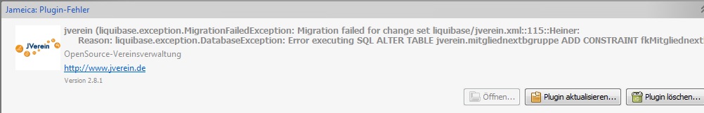

zunächst herzlichen Dank für das erneute Update. Habe eben versucht, von 2.8.0 nach 2.8.1 upzugraden und damit leider jverein lahmgelegt.
Jameica startet jetzt mit beigefügter Fehlermeldung. Erbitte Hilfe.
Vermutlich liegt das Ganze an dem bereits diskutierten Thema bzgl nächte Beitragsgruppen, welches ich noch nicht habe beheben können.
(datentechnisch kein Problem, habe Backup).
Danke
U1f
Danke
U1f

Re: Version 2.8.1 freigegeben
Hallo Ulf,
welche Datenbank setzt du ein?
u1f
- Beiträge: 123
- Registriert: Montag 26. Mai 2014, 17:21
- Verein: Münchener Ruderclub v. 1880 e.V.
- Mitglieder: 500
H2, nehme ich mal an. Ich nutze den ganz normalen Install ohne irgendwelche DB Magie.
inzwischen wieder zuhause habe ich festgestellt, dass das kein Datenbankspezifisches Problem ist. Der Fehler bei der Generierung eines Foreign Keys auf. Du hast in der Tabelle der künftigen Beitragsgruppen Datensätze enthalten, die Beitragsgruppen enthalten, die nicht mehr existieren. Du musst mit einem Datenbankfrontend die korrupten Datensätze entfernen oder korrigieren und anschließend kannst du Jameica neu starten. Das Update wird dann weiter durchlaufen.

Danke Heiner, das hat geklappt.

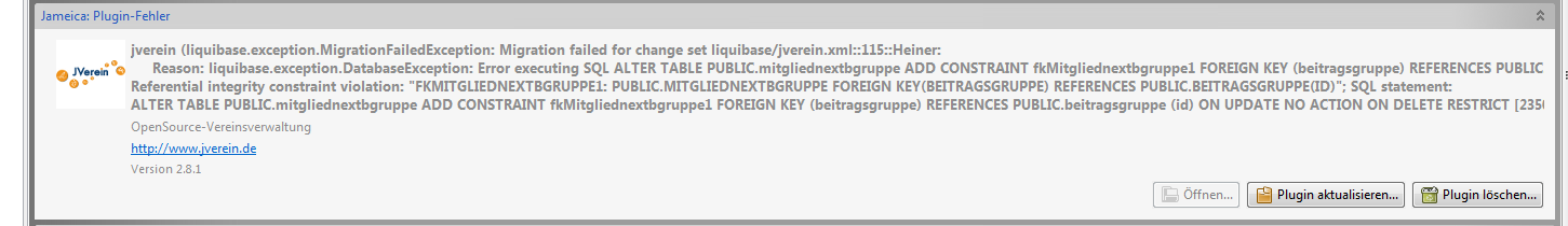

hier noch eine Fehlermeldung?
Ich benutze MySql als Datenbank
Kannst du mir sagen was da schief läuft?
Vielen Dank
Olaf
Vielen Dank
Olaf
- fehler_jverein.jpg (38.3 KiB) 19928 mal betrachtet
Das gleiche Problem wie bei Ulf.
