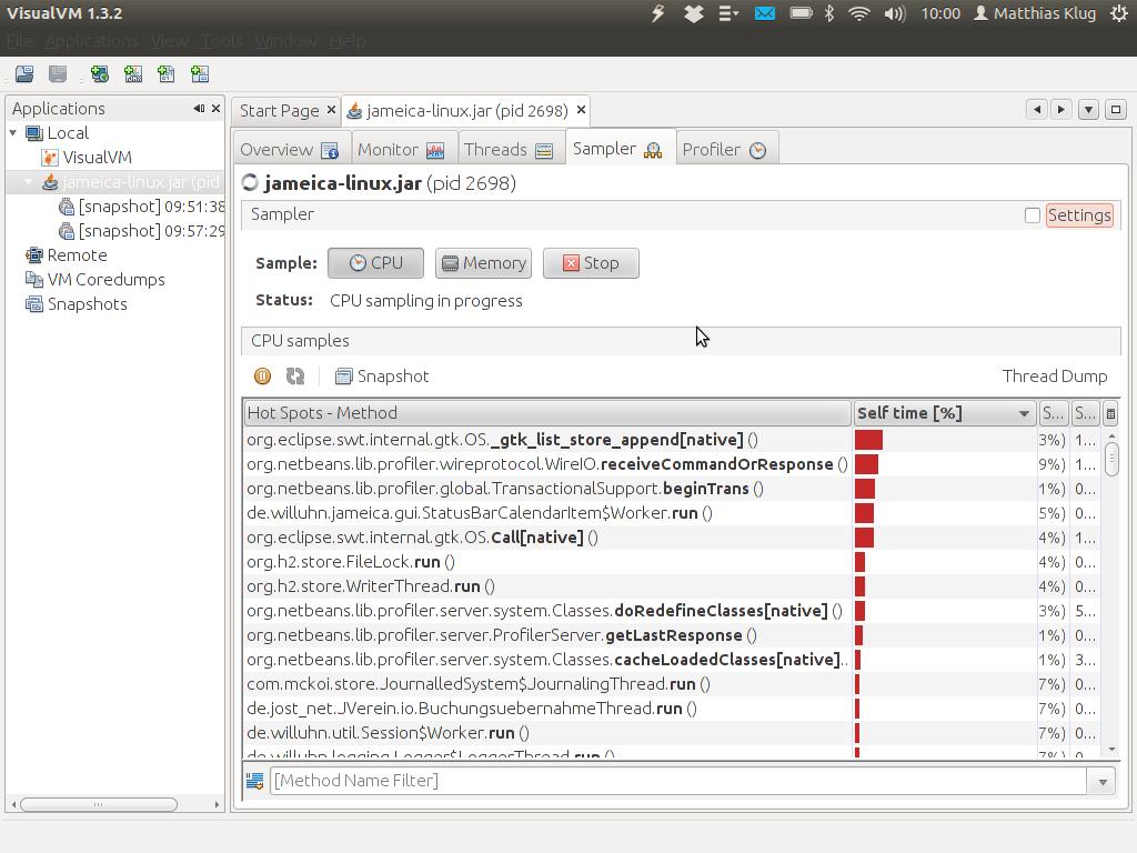

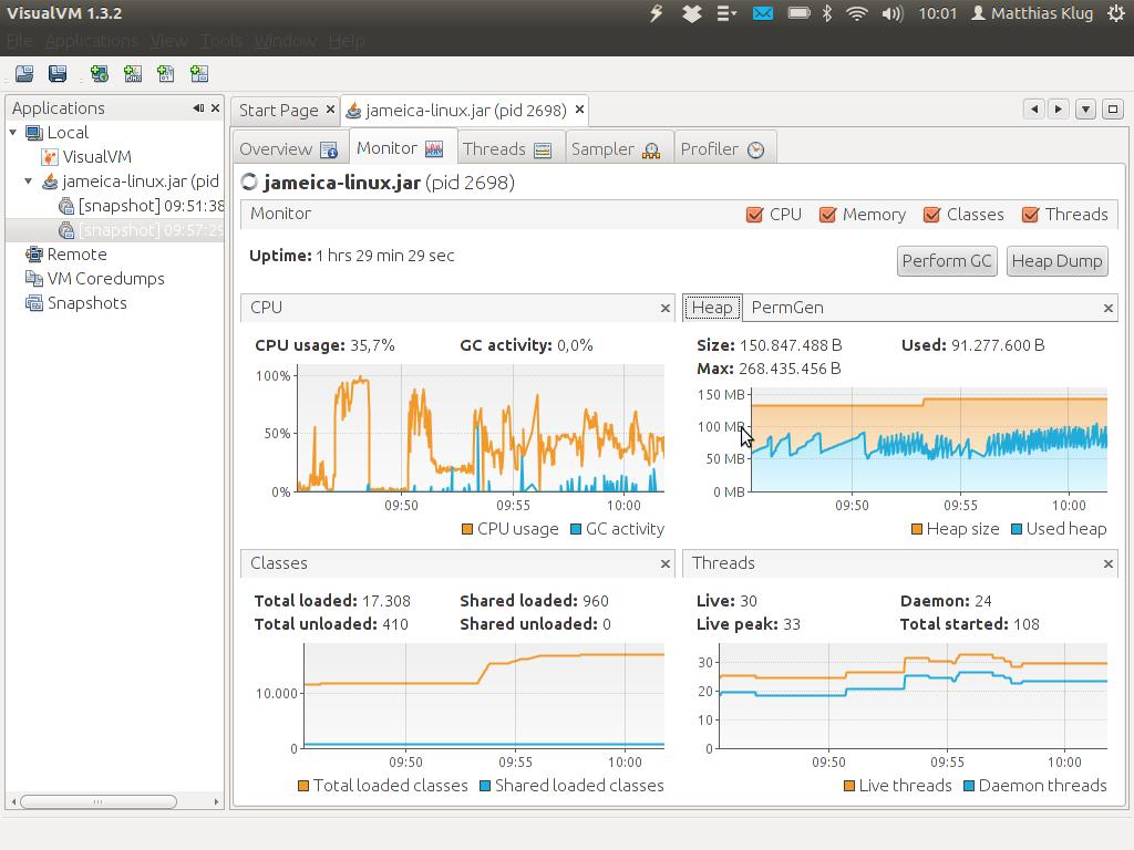

Ich hoffe ihr könnt damit was anfangen!
Die xml Datei, die man von dem zweiten Test bekommt kann ich hier aufgrund der Größe nicht ablegen.
Vielen Dank für die Hülfe!
Matthias
Snapshot Monitor1.jpg (98.96 KiB) 13525 mal betrachtet
CPU Snapshot.jpg (114.47 KiB) 13525 mal betrachtet

Auf Basis der Bilder läßt sich schonmal sagen: Es ist kein Speicherproblem - der Speicherverbrauch ist i.O., in der CPU Übersicht sieht man gut, dass kaum GC (Garbadge collection) Zeit vebraucht wird.
Die Methode, die als Hotspot identifiziert wird (vgl. letztes Bild) zeigt das ein großer Teil (wie groß ist ohne gesamt Übersicht schwer zu sagen) in einer nativen Methode (d.h. außerhalb der Kontrolle von java/der Anwendung) verbraucht wird.
Das passt dann auch zu den ersten beiden Treffern bei Google:
https://bugs.eclipse.org/bugs/show_bug.cgi?id=384315
https://code.google.com/p/android/issue ... l?id=34641
Beide Artikel zeigen, dass dieses Problem (hohe CPU Belastung) sowohl bei Eclipse, wie auch in den Android Tools festgestellt wurde. Die Ursache wurde jeweils in SWT (der Grafik-/Komponentenbibliothek) gefunden.
