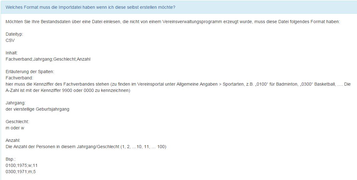

Die alljährliche Bestandserhebung des Landes-Sportbundes bietet jetzt die Möglichkeit, die Daten von verschiedensten Vereinsverwaltungsprogrammen zu importieren. Ich habe mir die Auswertung "Statistik Jahrgänge" angesehen. Diese hilft mir zwar sehr bei der Erfassung der Daten im online-Bereich, aber es wäre natürlich perfekt, wenn man eine Export-CSV-Datei erstellen könnte um diese einfach zu importieren.
Die Schnittstellenbeschreibung von der Webseite habe ich hier mal als Screenshot in der Datei angehangen. Hier gibt es auch einige Infos dazu:
https://www.lsb-nrw-service.de/bsd/faq#a20
Vielleicht siehst Du ja die Möglichkeit, die CSV-Auswertung "Statistik Jahrgänge" leicht zu erweitern, so dass das zukünftig auf Knopfdruck möglich ist?

- Hilfe » LSB - Google Chrome_2015-01-14_20-43-27.jpg (55.95 KiB) 18292 mal betrachtet

Also vom LSB NRW gibt es eine solche Datei als CSV. Erste Spalte ist die Nummer der Sportart und zweite Spalte die Sportart als Langtext. Danach kommt noch Name des Verbandes und Dachverband. Für die interne Verarbeitung ist aber vermutlich nur Spalte A und B notwendig.
Jetzt gäbe es vielleicht die Option, diese CSV-Tabelle zu importieren, da sie wohl pro LandesSportBund mit unterschiedlichen Zahlen versehen werden kann. Oder aber alternativ könnte man ja diese Daten schnell selber in eine Tabelle in JVerein eintragen, denn vermutlich die wenigsten JVerein-User haben mehr als 3-5 Sportarten im Verein?!
Z.B.
SpalteA SpalteB
5200 Tischtennis
0300 Basketball
Dann könnte man daraus auch die Sportart ableiten und bei Mehrsparten-Vereinen beim Mitglied anzeigen und bei Auswertungen / Ausdrucken?
Letzte Alternative wäre vielleicht die Änderung der Auswertung nach Jahrgängen, wenn dort entsprechend umgestellt würde von z.B.
JVerein:
Jahrgang, ,ännlich, weiblich, ohne
1975; 3 ; 1 ; 0
ändern in
1975 ; m ; 3
1975 ; w ; 1
Dann könnte man die Datei um die erste Spalte ergänzen, in denen man dann lediglich die Zahl seiner Sportart einfügen könnte. Das hätte für Mehrsparten-Vereine aber den Nachteil, dass sie noch die Summierung (ist bei Einspartenvereinen nicht notwendig) selber durchführen müssten.
Siehst Du eine Chance auf Umsetzung?

hast Du schon mal probiert das über Eigenschaften abzubilden? siehe http://www.jverein.de/wiki/index.php?ti ... enschaften
Wenn Du als Eigenschaftengruppe "Sportart" nimmst und als Eigenschaften-Bezeichnung dann z.B. "5200|Tischtennis", "0300|Basketball" usw. kannst Du diese Informationen bereits jetzt in JVerein einpflegen.
Die Auswertung kannst Du Dir über OpenOffice/LibreOffice holen; am Ende das Ergebnis als CSV exortieren und in der exportierten Datei "|" durch ";" ersetzen und ggf. die erste Zeile mit den Spaltenköpfen anpassen.
Das ist jetzt ein Vorschlag aus der Ecke Do-It-Yourself-Mit-Bordmitteln und hilft Dir vielleicht bis so etwas mal realisiert ist (falls überhaupt).
