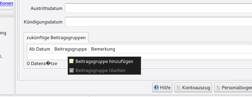

ich versuche bei einem neuen Mitglied eine "zukünftige Beitragsgruppe" einzurichten.
Wenn ich [rechte Maustaste] Beintrgr. hinzufügen auswähle und alle Daten eintrage, diese speichere
> werden sie nicht übernommen.
In der Hilfe steht etwas über Einstellung über den "Schraubenschlüssel" vornehmen, dieses Symbol ist bei mir nicht zu finden.
Auch in der Administration kann ich keinen entspr. Eintrag finden.
Evtl. weiß jemand Rat und kann kurz und schmerzlos helfen.
Sven

gehe über JVerein->Mitglieder auf das Mitglied das du bearbeiten möchtest. Danach rechte Maustaste in das noch leere Feld im Reiter "Zukünftige Beitragsgruppe" im unteren Bereichs der Detailansicht des Mitglieds. So wie im Screenshot angedeutet.
Wenn du nun JVerein an dem Tag, an dem die zukünftige Beitragsgruppe aktiv wird, sollte nun auf dem Startbildschirm eine Benachrichtigung erscheinen. Ist dies nicht der Fall, brauchst du den Schraubenschlüssel.

Hallo Andre,
danke für die Antwort, ... so wie du es beschreibst hab ich es ja versucht, jedoch erscheint nach dem speichern immer noch "0 Datensätze". Daher gehe ich davon aus, dass das Anlegen der zukünftigen Beitragsgruppe nicht so ganz funktioniert hat.
