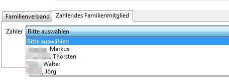

ich habe gerade nachgesehen. Das Problem ist wohl, dass keine neuen Familien-Beitragszahler angelegt werden. Anbei vier Screenshots, die das vielleicht verdeutlichen.
1. Auswahl Zahler bei Mitglied Angehörige. Dort gibt es nur 4 Zahler zur Auswahl.
Auswahl Familie Zahler
Jameica Auswahl Familie Zahler.jpg (13.73 KiB) 11151 mal betrachtet

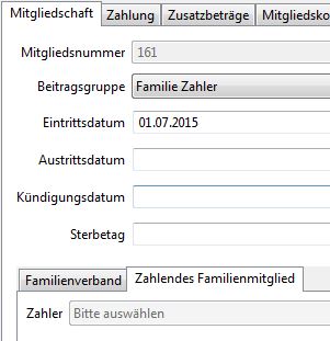

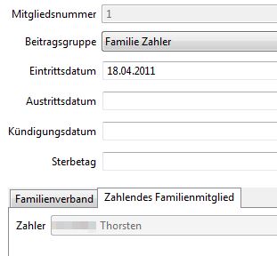

3. Bei mir selber (als Zahler) stehe ich im Feld Zahler auf dem Reiter "Zahlendes Familienmitglied" auch drin.
Zahler Ich
Zahler Ich
Jameica Ansicht Zahler Thorsten.jpg (16.67 KiB) 11151 mal betrachtet
Das ist bei einem der neu angelegten Zahler nicht. Da ist das Feld ausgegraut und leer!
Zahler neues Mitglied
Jameica Ansicht Zahler Niclas.jpg (20.17 KiB) 11151 mal betrachtet
Da stimmt doch was nicht?! Ich habe versucht, ein neues Mitglied als Zahler anzulegen, aber auch das erscheint nicht in der Auswahlliste.
