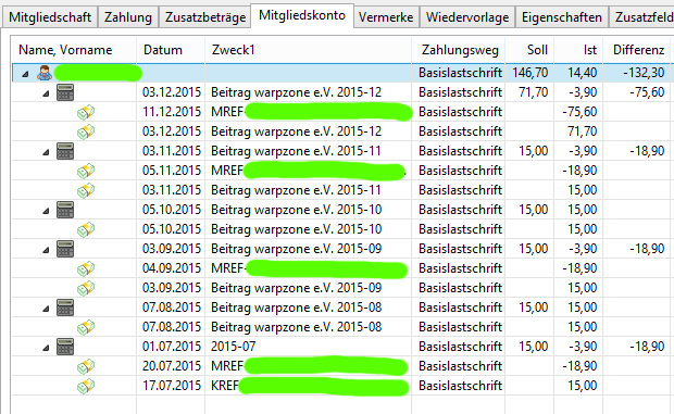

Verfasst: Samstag 23. Januar 2016, 19:12
von larsm
Habe ich das richtig verstanden, dass man die "Differenz" die durch Rücklastschriften im Mitgliedskonto entsteht nicht automatisiert im nächsten Monat einziehen lassen kann? Ich muss mich um jede Rückbuchung selbst kümmern?
Ich habe das Jahr 2015 rückwirkend in JVerein importiert. Mein Kassenwart Vorgänger hat leider versäumt sich um Rücklastschriften zu kümmern. Also habe ich in 2015-12 versucht alle Konten mit dem letzten Einzug auszugleichen. Das ist ja anscheind nicht JVerein-kompatibel. Wie kann ich das jetzt richten? Die Soll-Buchung 2015-12 muss auf 15 EUR geändert werden (sonst stimmt doch hinterher die Spendenquittung nicht?). Die Lastschrift 71,6 EUR hätte nicht gemacht werden dürfen. Sie ist aber vorhanden, muss also irgendwie zugeordnet werden.
Noch eine Frage: Wo kann ich mir die Gesamt-"Differenz" jedes Mitgliedskontos übersichtlich ansehen? Also nicht die einzelnen Buchungen.

Verfasst: Sonntag 24. Januar 2016, 08:04
Ja. Es macht doch keinen Sinn im nächsten Monat stumpf noch einmal abzubuchen. Es muss im Einzelfall geklärt werden, warum es zu einer Rücklastschrift kam. Mir fallen auf Anhieb folgende Gründe ein:
- Auflösung des Kontos wegen Wechsel der Bankverbindung
- Das Mitglied ist mit der Lastschrift nicht einverstanden, z. B. weil es gekündigt hat und das in der Mitgliederverwaltung nicht berücksichtigt wurde.
- Schlicht und einfach keine Deckung da ist. Das ist im nächsten Monat nicht automatisch gegeben.
Würde immer wieder automatisch abgebucht, würden irre Kosten erzeugt und es kommt (meistens) zu keiner Lösung.
Siehe oben.
JVerein ist kein Expertensystem, dass alles automatisch so macht, wie du der Meinung bist, dass es funktionieren sollte. Es ist schlicht und einfach ein Werkzeug.
