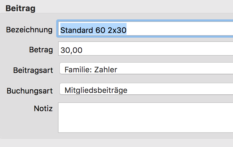

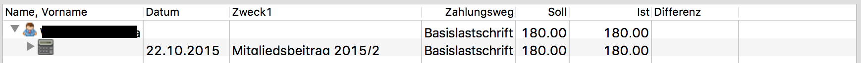

ich nutze jVerein 2.8.11.
Ein Teil meiner Mitglieder zahlen monatlich, der andere Teil halbjährlich.
Ich habe das Problem, dass bei einer Abrechnung für halbjährlich das 6-fache an Beitrag berechnet wird.
Wir nutzen jVerein schon etwas länger aber nicht für die halbjährlichen Abbuchungen, dies ist nun das erste mal.
Allerdings sind wir auch nicht vor drei Jahren gestartet, dass jetzt versucht wird Rückstände einzuziehen.
Meine Idee war das Datum des Mandates in die zweite Hälfte 2015 zu legen, aber das ändert auch nichts.
Wo mache ich hier den Fehler, wo kann ich nach Fehlerquellen suchen?
Hier noch ein paar screenshots.
Der Beitrag von Familienangehörigen ist 0EUR

Hallo Thomas,
hast du dir schon mal http://www.jverein.de/wiki/index.php?ti ... agsmodelle durchgelesen?
Du hast vermutlich das Beitragsmodell "monatlich mit monatl., viertel-, halb- oder jährlicher Zahlungsweise zu fixen Terminen" ausgewählt. Das funktioniert so, dass du eine Beitragsgruppe mit dem monatlichen Beitrag hast. Bei vierteljährlicher Zahlung wird dieser Betrag mit 3 multipliziert, bei halbjährlicher mit 6 und bei jährlicher Zahlung mit 12.
