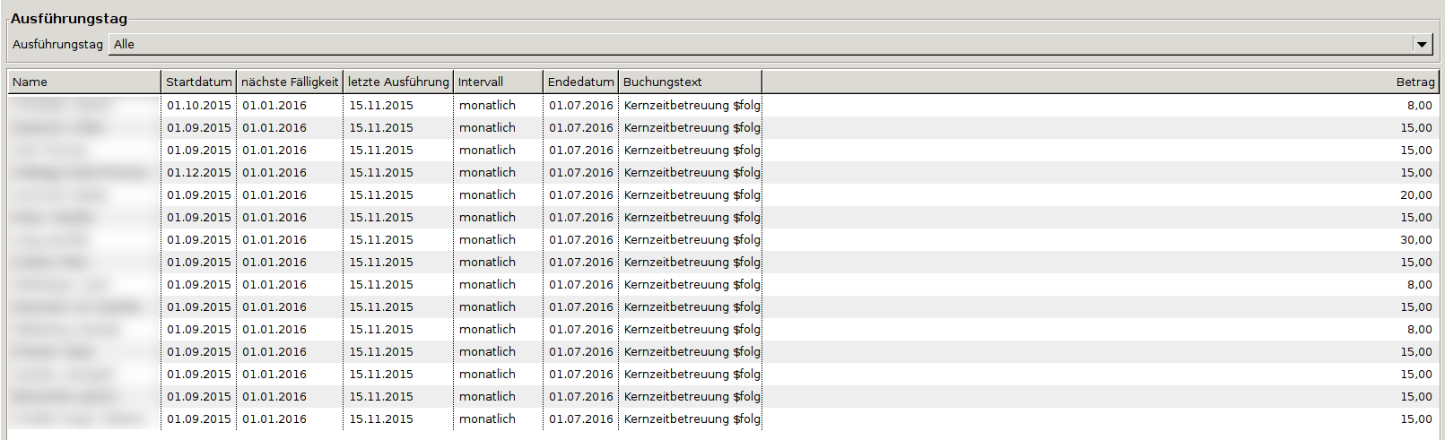

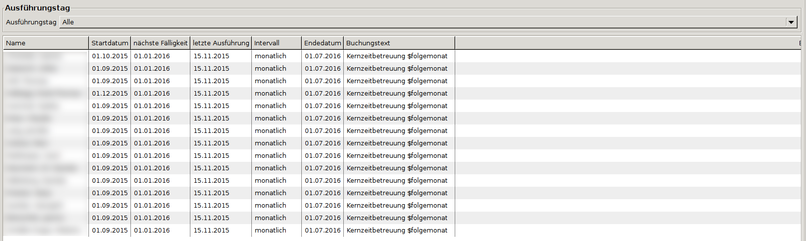

bei den Spaltendarstellungen habe ich ein störendes Verhalten festgestellt. Die Bilder zeigen es am Beispiel der Zusatzbeträge. Bei diesen wird der Buchungstext nicht vollständig angezeigt, dafür ist die Spalte Betrag viel zu breit.
Wenn ich die Spalte Buchungstext dann verbreitere, dann wird die Spalte Betrag nicht schmaler, sondern sie wird über den rechten Bildschirmrand hinausgeschoben. Um also Buchungstext und Betrag vollständig lesen zu können, muss ich immer horizontal scrollen, obwohl eigentlich ausreichend Platz vorhanden wäre.
