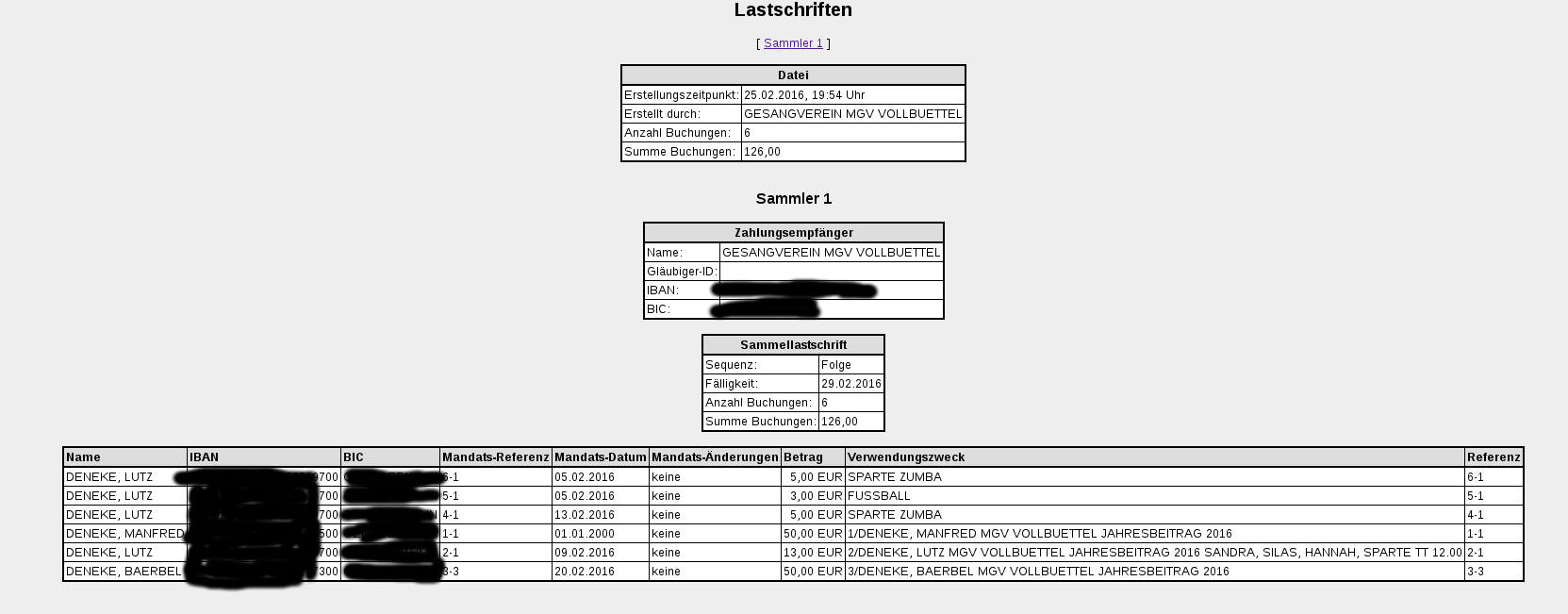

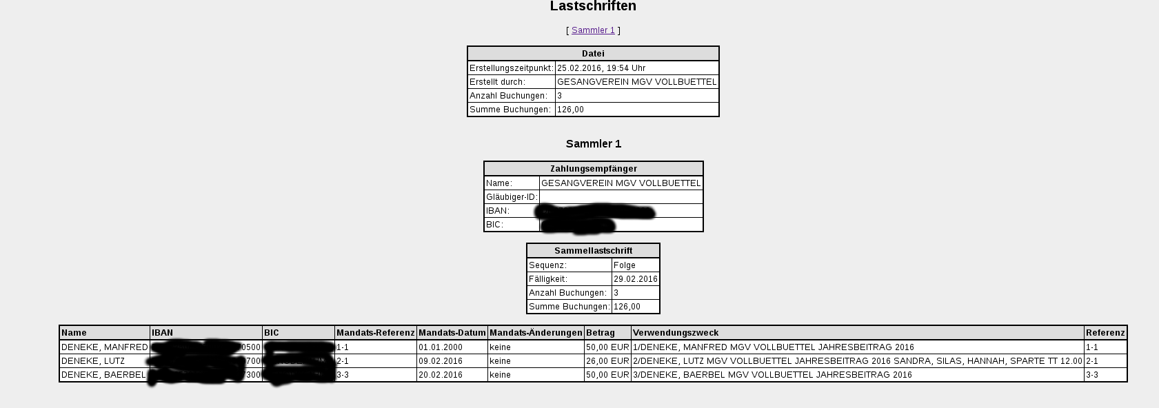

Hallo Zusammen,
hier das obige Beispiel einmal bildlich dargestellt.
Einmal ist die Einzelbuchung dargestellt und einmal die Kompakte Buchung
Vielleicht hilft das zum Verständnis.
Jörg und Lutz

Zu obigen Bildern: Die Buchungen werden doch zusammengefasst. Wo ist das Problem?

Re: Einzelbuchung in eine Sammelbuchung zusammenfassen (Lastschrift)
Beitrag von jundl »
Danke für deine Meldungen
das Bild Einzelbuchung ist derzeit der Stand wie JVerein einen Kompakt-Sepalauf Hibiscus zur Verfügung stellt.
Das Bild Kompakt beschreibt den Zustand den wir wünschen.
Erzeugt wurde es mit einer nachträglich geänderten Sepa-XML-Datei. (per Bash-Script)
