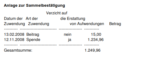

ich dachte, dass ich um die Sammelbestätigungen herumkomme, aber jetzt benötige ich diese auch.
Wie bekomme ich die Buchungsliste auf der zweiten Seite eines Formulares korrekt formatiert?
Bei mir wird die Spalte "Verzicht auf die Erstattung von Aufwendungen" über drei Zeilen mit "Treppenstufen" ausgegeben und die Spalte "Betrag" müsste weiter nach rechts, da die Beträge noch unter der vorhergehenden Spalte stehen.
- buchungsliste.png (20.32 KiB) 16293 mal betrachtet
Da sich die Tabelle nicht mit den anderen Feldern erstellen lässt und auch an der passenden Stelle eine Unterstreichungslinie mit Gesamtsumme ausgeben lässt, halte ich die aktuelle Ausgabe für fehlerhaft und hoffe auf Korrektur. Danke!

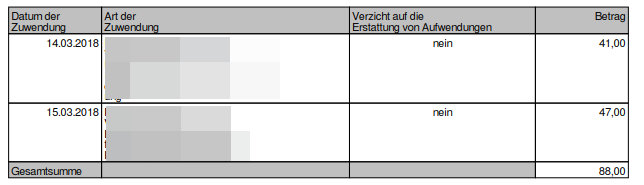

so, wie auf dem nachfolgenden Bild (Standard) sollte es dann auch bei der individuellen Sammelbescheinigung aussehen:

thomas-w hat geschrieben: Freitag 16. März 2018, 20:28
Hallo Thomas,
formatiere die Buchungsliste mit der Schrift Courier. Das ist zwar nicht ultraschick, mit der festen Zeichenbreite in dieser Schrift sieht die Darstellung aber tabellarisch und bzgl. der Spalten korrekt aus.
VG, Carsten
