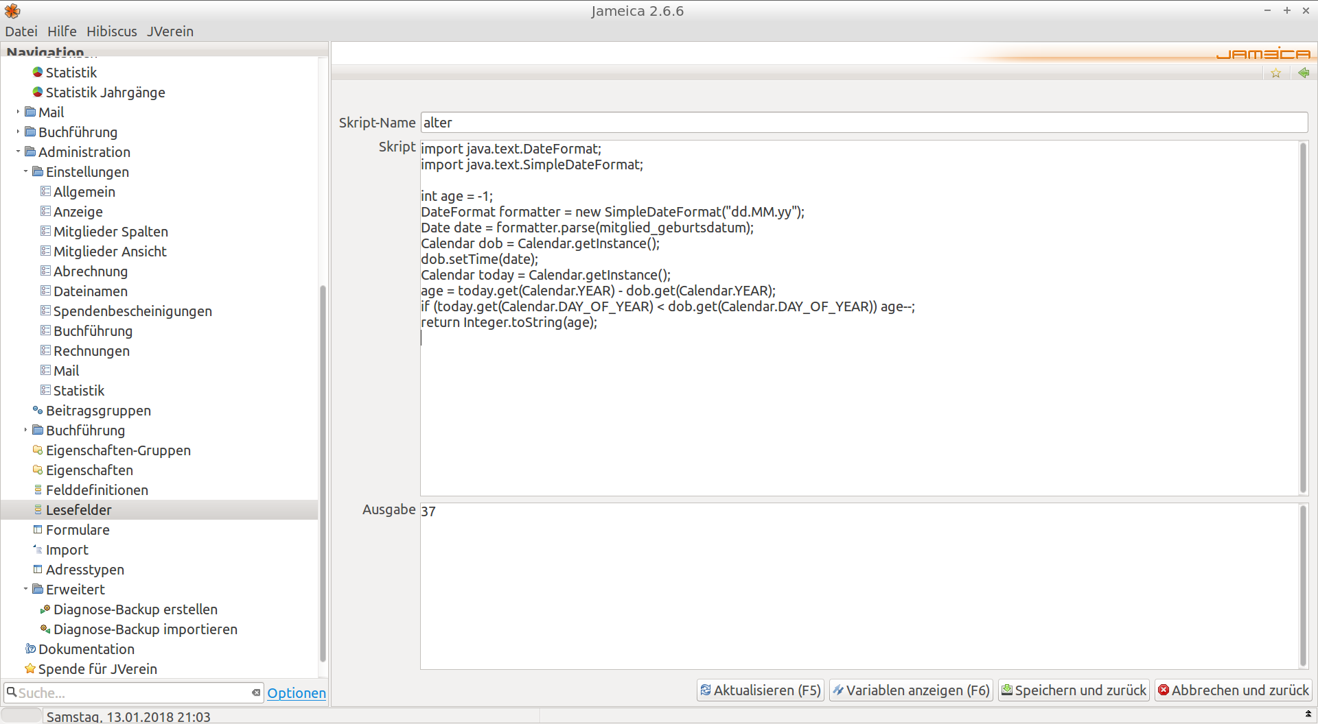

Du kannst Lesefelder verwenden: https://jverein.gitbooks.io/jverein-han ... elder.html
In der Doku ist ein Beispiel für eine altersabhängige Anrede, das musst Du nur so anpassen, dass statt der Anrede das Alter zurückgegeben wird:
import java.text.DateFormat;
import java.text.SimpleDateFormat;
int age = -1;
DateFormat formatter = new SimpleDateFormat("dd.MM.yy");
Date date = formatter.parse(mitglied_geburtsdatum);
Calendar dob = Calendar.getInstance();
dob.setTime(date);
Calendar today = Calendar.getInstance();
age = today.get(Calendar.YEAR) - dob.get(Calendar.YEAR);
if (today.get(Calendar.DAY_OF_YEAR) < dob.get(Calendar.DAY_OF_YEAR)) age--;
return Integer.toString(age);

Hallo Wolfgang,
das Lesefeld ist wie eine Variable und kann überall dort verwendet werden, wo Variable verwendet werden.
Wenn Du das Lesefeld wie unten anlegst, findest Du es für die CSV-Auswertung als mitglied_lesefelder_alter.
Reinhard

Prima, jetzt habe ich es verstanden!
Ich habe es gerade implementiert, klappt perfekt!
Danke für den Hinweis!
