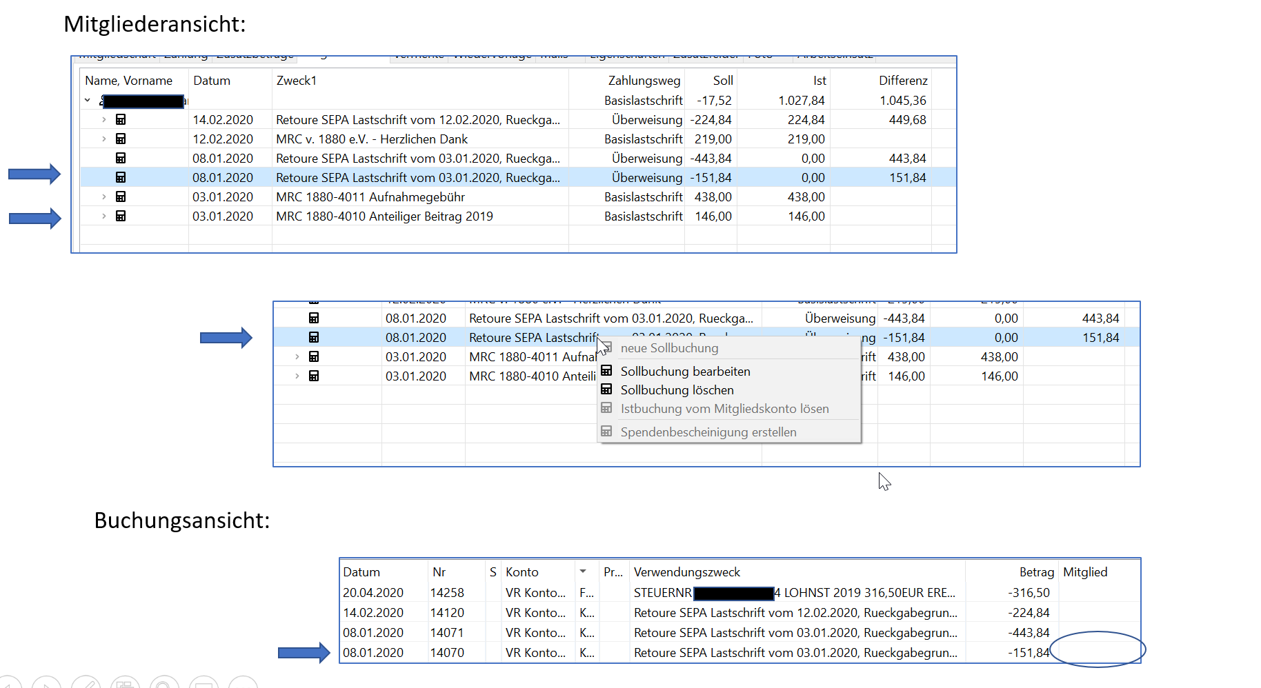

Ich habe in beiliegender Grafik mal einen aktuellen Fall skizziert. Ausgangspunkt: Mitglied sollten in einem Rutsch drei verschiedene Gebührensätze abgebucht werden. Alle drei Abbuchungen schlugen fehl.
1. Einer der Beträge betrug €146. Jverein schreibt diesen Betrag natürlich im Verlauf der Abbuchung im Mitgliedskonto gut.
2. Irgendwann trudelt die Rücklastschrift ein. In diesem Fall € 151,84. Keine Ahnung, warum der Betrag so krumm ist.
3. ich würde jetzt normalerweise beim Buchen "Mitgliedskonto auswählen...", nach meiner Erinnerung auf "egal" klicken, mir die 146 Euro Buchung hersuchen und die Lastschrift dagegenstellen. Gewünschtes Resultat wäre ein Negativsaldo im Mitgliedskonto. Ich erinnere, dass ich in der Vergangenheit die Abbuchung habe aufklappen können, darunter fand sich dann die Rücklastschrift sauber eingeordnet.
So weit, so gut. Mein Problem:
1. Aus einem mir nicht erfindlichen Grund ist die Rücklastschrift bereits dem Mitgliedskonto zugeordnet. Es kann gut sein, dass ich das war, in dem ich oben beschrieben Prozess verfolgte.
2. Macht man einen Fehler, kann man die Buchung - so dachte ich - vom Mitgliedskonto lösen. Das geht aber nicht. Man kann sie nur löschen. Ist dann nicht die ganze Buchung weg - also auch diese in der Buchungsansicht, welche korrekterweise dort seit synch mit der Bank vorliegt?
3. Ich frage mich: Warum hängt die Rücklastschrift überhaupt noch im Mirgliedskonto? siehe Buchungsansicht: Es ist kein Mitgliedskonto zugeordnet. Neustart etc. half nicht.
4. Fazit: Ich sehe keine Möglichkeit, das Mitgliedskonto sauber zu führen, oder gar zu korrigieren. Man möchte in die Kontenansicht gehen und die eine Buchung "unter" die andere hängen. Das aber ist mir nicht gestattet.
Leider ist dies kein Einzelfall. Was tun?
Verzweifelte Grüße
U1f

Ganz schnelles Feedback: die Differenz juckt mich nicht. Meist sind es sechs Euro, meine Bemerkung bezog sich nur darauf, dass es in diesem Fall eine krumme Zahl ist. Ich würde normalerweise den Posten mit der Rücklastschrift gegen die automatische Verbuchung der Zahlung in JVerein buchen. Somit bleibt dann die ursprüngliche Forderung plus Gebühr als Negativsaldo stehen.
Das ist für mich völlig in Ordnung so. Danach lasse ich eine E-Mail an den säumigem Zahler los, und teile ihm genau den Betrag mit, den er mir zu überweisen hat. Dieser beinhaltet dann die Rücklastschriftgebühr. Das ganze wird dann sauber gegen die Summe die noch offenen Forderungen gebucht, und alles ist schick und schön.
