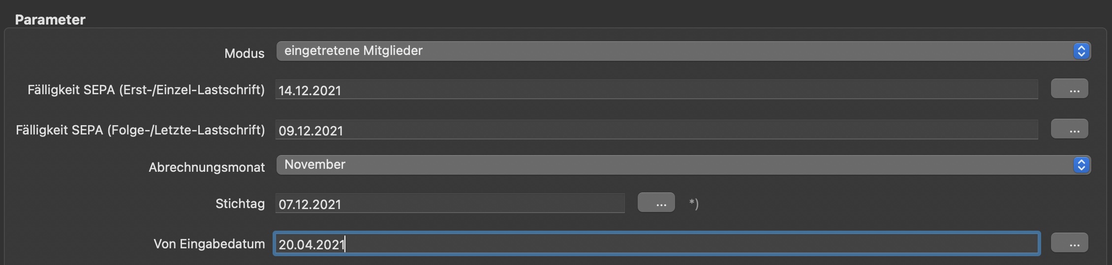

ich möchte von neu eingetretenen Mitglieder die Beiträge einziehen. Wenn ich die Abrechnung anstoße selektiert er aber keine der neuen Mitglieder.
Beim ersten Mal hat er diese korrekt gezogen. Da hatte ich aber einen Fehler bei den Parameters. Daher habe ich den Abrechnungslauf gelöscht und neu angelegt. Seitdem selektiert er keine neuen Mitglieder mehr. Auch wenn ich diese komplett neu Anlege.
Ist das ein Bug oder Fehlbedienung meinerseits?
Abrechnung eingetretene Mitglieder funktioniert nicht
- Bildschirmfoto 2021-11-26 um 09.34.47.png (213.3 KiB) 6293 mal betrachtet

Welches Eintrittsdatum haben die neuen Mitglieder? Damit sie selektiert werden, darf es nicht nach dem Stichtag liegen. Im Moment selektierst Du alle Mitglieder, die Du heute erfasst hast und deren Eintrittsdatum vor dem 21.4.2021 liegt.

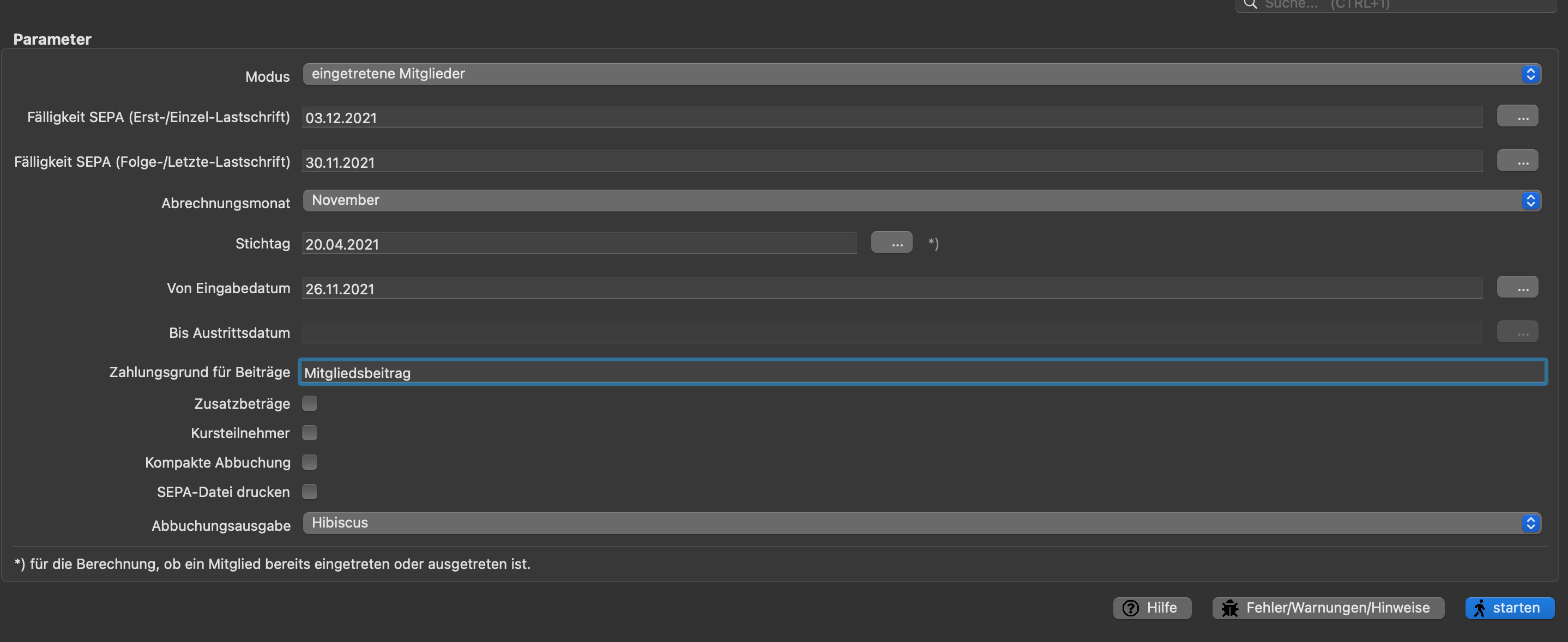

Re: Abrechnung eingetretene Mitglieder funktioniert nicht
Hi.
Danke für deine Antwort.
Ich bin endlich dazu gekommen es nochmal zu probieren.
Ich habe ein Mitglied am 1.11. erfasst.
Auch mit folgenden Einstellungen wird nichts selektiert.
Hmm wenn ich als Abrechnungsmonat Januar (statt November) auswähle, dann wird das neue Mitglied selektiert. Allerdings mit dem gesamten Jahresbeitrag. Ich wollte November - Dezember abrechnen und anschließend im Januar für alle Mitglieder den kompletten Jahresbeitrag.
Geht das überhaupt?
Geht das überhaupt?
