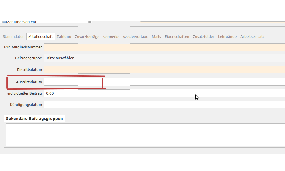

wurde das Austrittsdatum eingegeben. Da sonst das Mitglied mit abgerechnet wird. Austrittsdatum muss vor dem Abrechnungsdatum sein.
z.B. Austritt 31.12.2021 Abrechnung 01.01.2022 sollten die vor dem 01.01.2022 ausgetreten sind nicht mehr Auftauchen.
Ansonsten beim ausgetretenen Mitglied -> Reiter Zusatzbeiträge letzter Ausführungstermin eingeben.
z.B. wurde von 2019 bis 2021 eingezogen.
erste 01.01.2019 letzte Ausführung 01.01.2021 falls die Beiträge am 01.01. eingezogen werden .
- jverein.png (32.33 KiB) 29033 mal betrachtet
