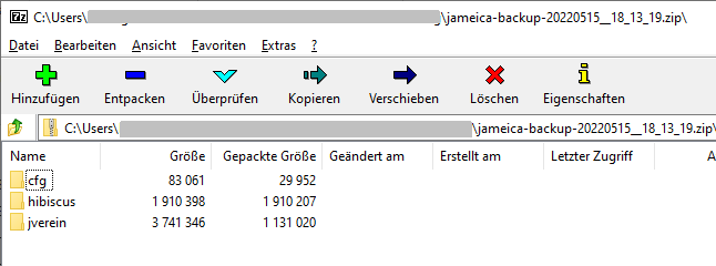

Die Backups sind ja ZIP-Files, du könntest mal den Inhalt prüfen und mit einem alten Backup vergleichen.
Bei einer so großen ZIP-Datei geht das am Besten mit dem Programm "7-Zip".
Bei mir sieht das auf der ersten Ebene so aus:
