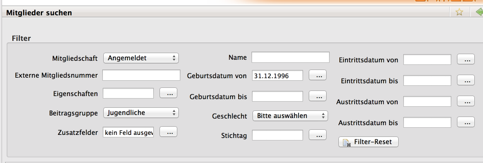

Verfasst: Dienstag 27. Mai 2014, 20:42
Oder mit folgender Alternative:
Hinweis: Der Screenshot ist nicht in Ordnung. Das Geburtsdatum muss natürlich bei "Geburtsdatum bis" eingetragen werden.

Danke Heiner. Dies hatte ich in der Tat als selbstverständlich vorausgesetzt.
Ich suchte nach einem unterstützenden Automatismus. Das ist mit vorherigem Post beantwortet.
