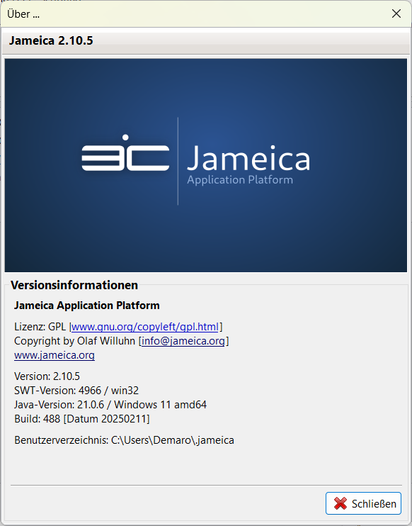

O.K. Hier erst mal ein Screenshot mit Auskunft über das installierte System:

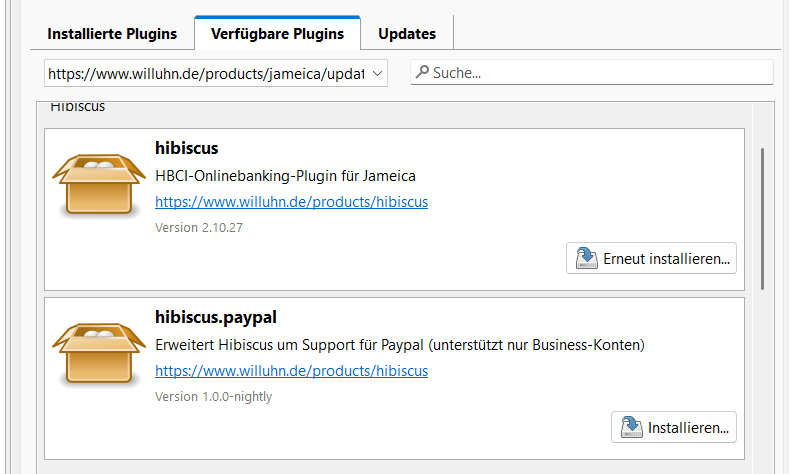

Klicke mal auf Datei->Einstellungen und dort auf den Reiter "Plugins" und dann auf "Verfügbare Plugins". Poste davon einen Screenshot.

Das ist richtig, das Bild stammt von der alten Dokumentation. Aber das ändert ja nichts daran, dass ich das Plugin nicht sehe. In der Repository-Liste von Jameica stehen beide Plugins (vom alten JVerein als auch vom OpenJVerein). Da ich das Jverein-Plugin nicht löschen kann, habe ich es deaktiviert (einen Button zum Löschen gibt es nicht, siehe auf dem zweiten o.a. Screenshot).
Hier zeige ich wie gewünscht die Ansicht der Plugins, zuerst die installierten Plugins (es ist nur eines):
Und dann die verfügbaren, gesplittet auf 2 Screenshots:
Mehr gibt es nicht. Jverein ist nicht dabei.
Der Erbsenzähler
Re: Installationsproblem JVerein
Verfasst: Mittwoch 24. September 2025, 20:13
von hibiscus
Du musst im Reiter "Verfügbare Plugins" oben in der Auswahlbox das Repository von JVerein auswählen.
