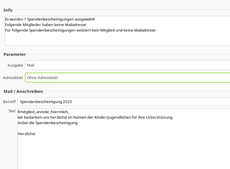

Ich versende aus den Spendenbescheinigungen heraus mit Rechtsklick und Auswahl "Druck und Mail" und Ausgabe Mail und ohne Anschreiben: Als Vorlage habe ich ein PDF-Formular vorbereitet, bereits mit Stempel und Unterschrift.
Dem Finanzamt habe ich die elektronische Bescheinigung angezeigt, die Unterschrift im Bereich Admin habe ich daher nicht aktiviert.
Beim "Starten" des Versands wird das Formular erzeugt, im entsprechenden Odner (/Spendenbesheinigungen/2025) abgelegt und offenbar als Anhang mit der Mail versendet (so berichtet zumindest das Mitglied), ist aber später beim Mitglied in der entprechenden Mail unter "Anhang" nicht zu sehen: Das Feature, daß ich angeregt habe wäre eine große Hilfe. Früher habe ich einfach die PDF`s erzeugt und die Lagen dann im Hauptordner und warteten dort auf ihren Versand per Mail. Nach jedem einzelnen Versand per Mail habe ich dann das PDF in den Ordner "versendet" verschoben und die Sache war eindeutig erledigt. Das ist mit der neuen Variante sehr schwierig bis unmöglich im Auge zu behalten, obwohl der Vorgang des automatischen Versands ja EINIGES an Zeit spart.

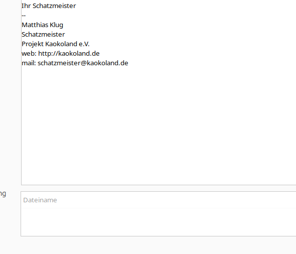

Was hier seltsam ist, ist dass die Tabelle ausgegraut ist. Auch ohne Einträge sollte die Spaltenüberschrift "Dateiname" nicht ausgegraut sein.
Könntest du einmal die Mail öffnen und über den Button "Anlage" ein beliebiges Dokument als Anhang einzufügen. Du brauchst die Mail nicht zu speichern.
Dann poste hier mal das Log File jameica.log. Vielleicht kann man hier sehen ob es zu Fehlern bei der Anzeige der Mail kommt und bei den weiteren Aktionen.

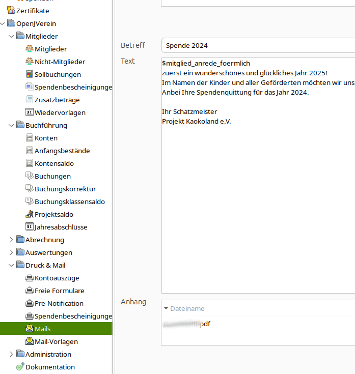

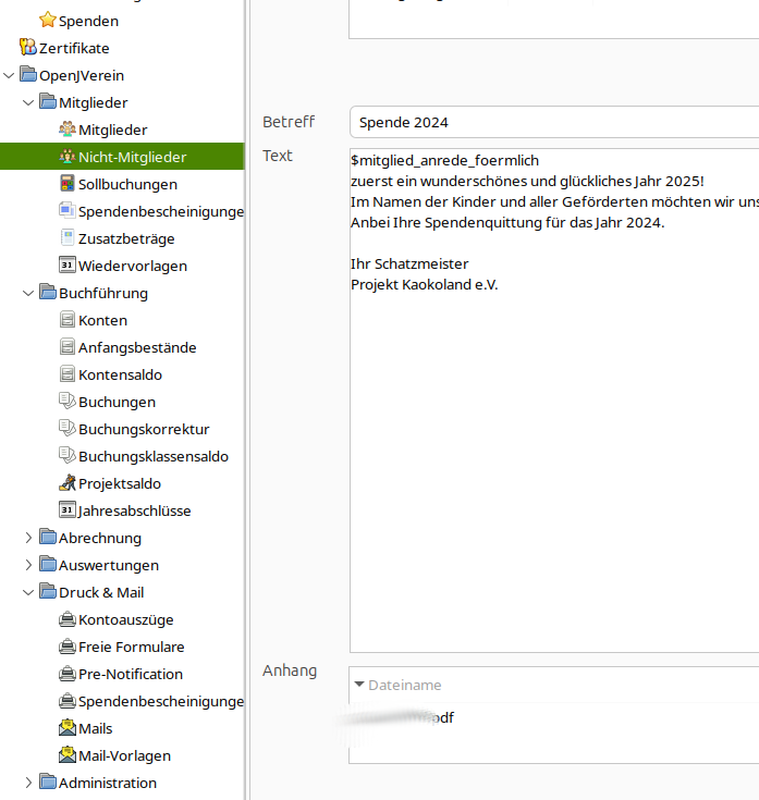

Ok, hab ich gemacht. Das Dokument erscheint dann, wie gewollt im Fenster "Anhang" der Mail und wird korrekt dargestellt wenn ich die Option "Ansicht" nutze.
Aber selbst nach dem Speichern der Mail aktualisiert sich die Jameica.log nicht....Es ist jetzt 18:15 und die Jameica.log ist von 13:08.
Ich hänge sie trotzdem mal dran.
PS: das war aber bisher immer so (wenn ich mich recht erinnere), daß das Wort "Dateiname" im Fenster "Anhang" ausgegraut war, weil es sich ja nur um eine Überschrift handelt.
Hier mal die gleiche Mail aus verschiedenen Ansichten: Unter "Druck und Mails"/"Mails" und einmal aus dem Bereich "Nicht-Mitglieder"

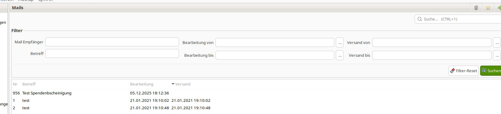

Und eine Sache hab ich noch....hoffentlich die letzte....ich will euch mit meiner meiner Wünscherei nicht nerven.....die Arbeit die ihr macht ist schon Klasse genug.....
Dennoch: In der Ansicht "Mails" gibt es als Attribute nur "Nr", "Betreff", "Bearbeitung" und "Versand".
Im Filter darüber gibt es zwar das Feld "Mitglied", nachdem man suchen kann und was auch Ergebnisse liefert (alle gesendeten Mails an Mitglied XY) , aber besser wäre, der Empfängername würde direkt in der Zeile der jeweiligen Spendenbescheinigung stehen, so daß man direkt in der Spaltenüberschrift danach Filtern kann....oder ist das eine Konfigurationsfrage? Tausend Dank

Das Problem mit dem Empfänger ist, dass ja eine Mail viele Empfänger haben kann. Dann müsste in dem Feld eine Liste von Empfängern sein z.B. durch Komma getrennt. Dann hilft dir das sortieren auch nicht wirklich weil ein Mitglied irgendwo in der Liste vorkommen kann.
Der Filter oben sucht halt nach allen Mails in denen das Mitglied in der Liste der Empfänger ist.

Ok, dann ist das bei dir so. Ich habe es bei mir unter Linux und auch Windows 11 angeschaut und da war die Überschrift immer in normaler schwarzer Schrift.kmeyster hat geschrieben: Freitag 5. Dezember 2025, 18:33 PS: das war aber bisher immer so (wenn ich mich recht erinnere), daß das Wort "Dateiname" im Fenster "Anhang" ausgegraut war, weil es sich ja nur um eine Überschrift handelt.
