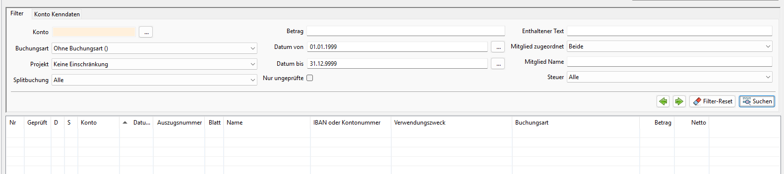

Ich habe bei der Kontoeinstellung "Alle Konten" ausgewählt und Datum von und Datum bis eingeschränkt und wollte dann einen CSV-Export durchführen. Dabei tritt der beigefügte Fehler auf.

Stimmt da ist ein Fehler, habe ihn behoben. Wir in der nächsten Version gefixt sein.

Es gibt mindestens eine Buchung ohne Buchungsart. Wenn du die setzt, dann sollte es auch mit aktuellem Code gehen.

Stimmt, das war die automatisch angelegte Gegenbuchung aus einem Abrechnungslauf. Hätte ich natürlich auch drauf kommen können. Sollte aber vielleicht nicht zu einem Fehler führen, wenn sie schon automatisch angelegt wird?

ich habe diese automatisch angelegte Gegenbuchung nun gelöscht, das Programm geschlossen und neu gestartet. Es gibt keine Buchung mehr ohne Buchungsart, trotzdem tritt der Fehler noch auf. Hast du bis zum Fixing noch einen Workaround für mich, um einen Export durchführen zu können?

Ist die Fehlermeldung wirklich identisch mit der von oben?
Wenn ja kann es eigentlich nur von einer Buchung ohne Buchungsart kommen.

Hm. Für mich sieht der Fehler identisch aus. Ich füge ihn hier nochmal aktualisiert bei; zusätzlich meine Einstellungen bei der Ermittlung von Datensätzen ohne Zuordnung zu einer Buchungsart.

Kannst du mal im Filter die Datumseingaben löschen und dann schauen. Eigentlich kann es aber keine Buchung ohne Datum geben.
Eine andere Möglichkeit wäre noch das Buchungsklassensaldo aufzurufen. Dort steht auch ob es Buchungen ohne Buchungsart gibt.

Es muss ein Datum eingegeben werden, sonst kommt ein Fehlerhinweis "Bitte Von Datum eingeben".
Im Buchungsklassensaldo ist alles unauffällig; ein Hinweis oder Fehler wird nicht ausgegeben.
Kann das vielleicht mit dem Fehler bei den Projektsalden in Verbindung stehen?
