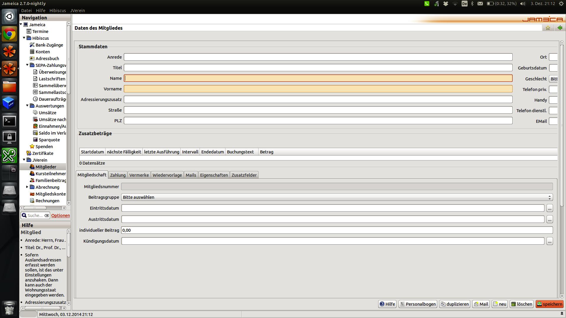

wie kann ich die Spaltenbreite anpassen? Ich brauche zwei Monitore (bzw. zwei Linux-Desktops), um die Daten der Mitglieder sehen oder bearbeiten zu können. Ich kann nicht genau sagen, seit wann dies so ist; ein update auf die letzte Version (2.3.8 Build 498 vom 02.11.14) hat keine Veränderung erbracht.
Jameica ist in der Version 2.7.0-nightly installiert; bei den anderen Plugins (Hibiscus, Syntax) kann ich das Problem nicht feststellen.
Anbei ein Screenshot zur besseren Darstellung.

Ich kenne das Phänomen nicht. Daher habe ich das Thema an Olaf weitergeleitet. Seine Antwort:
Das Problem kenne ich nicht. Habe ich noch nie gesehen? Kannst du es
reproduzieren? Ich habe die Vermutung, dass der eine Beitragsgruppe
mit ueberlangem Text erzeugt hat und daher die Selectbox der
Beitragsgruppe so breit gemacht wird.

ich komme nochmal auf das Thema Spaltenbreite zurück.
Danke für Deinen Tipp. Die Beitragsgruppe ist es nicht, das konnte ich ausschließen, aber es sind die Zusatzbeiträge. Ich habe im trial and error-Verfahren einzelne Anzeigeelemente ausgeblendet, und so bin ich dann drauf gekommen. In dem Bereich, in dem Zusatzbeiträge angezeigt werden, kann ich die Spalte "Betrag" mit der Maus breiter ziehen. Ich kann sie aber nicht mehr schmaler machen.
Eigentlich brauche ich die Zusatzbeiträge nicht wirklich. Wir haben nur jährliche Lastschriften im Herbst, und zum SEPA-Testen (womit wahrscheinlich alle anderen schon seit Jahresanfang durch waren) habe ich einmal einen Zusatzbeitrag eingerichtet und per Lastschrift abgerechnet. Wenn die Zusatzbeiträge nicht angezeigt werden, verhält sich die Anzeige in der Mitgliederansicht normal.
Vielleicht hilft dieser Hinweis, und das lässt sich korrigieren.
Bis dahin: Falls jemand mit den Zusatzbeiträgen arbeitet: Achtung!
Benedikt
