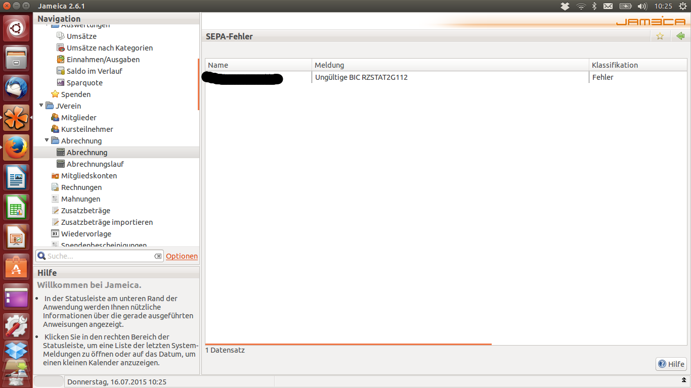

für die BIC RZSTAT2G112 erhalte ich unter Warnungen/Fehler bei Abrechnung die Meldung Ungültige BIC.
[http://www.iban-rechner.de][/http://www.iban-rechner.de]
und andere sagen aber eindeutig dass das eine korrekte BIC vonder Österreichischen Raiffeisenbank Gratwein eGen ist.
Die Zugehörige IBAN verweist laut dem Rechner auch auf die selbe Bank und BIC.
Ich kann also an den Daten keinen Fehler erkennen.
Gehen generell österreichische Kontoverbindungen nicht per Lastschrift ?
Oder ist in der Prüfung irgend ein Fehler ?
Danke und Gruß
Gunter

Soweit gut.
Du bist also auch der Meinung dass es eine gültige BIC ist.
Aber warum kommt dann eine Fehlermeldung die sagt "Ungültige BIC" ?
Siehe Screenshot
Siehe Screenshot
