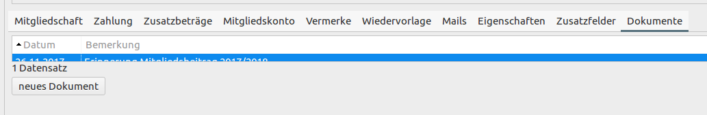

im Reiter Dokumente der Mitgliedsansicht ist die Dokumentenliste genau eine halbe Zeile groß (vgl. Anhang). Das macht das Arbeiten mit Dokumenten natürlich unmöglich.
Jameica 2.6.6 auf Ubuntu 16.04
JVerein 2.8.15

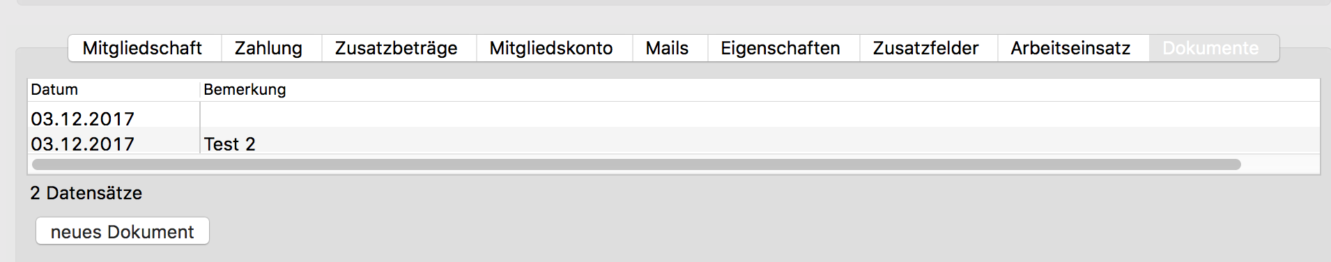

Das scheint ein Problem deines Systems zu sein. Du bist der erste, der diese Meldung absetzt und bei mir wird es gerade im Testsystem ohne Probleme angezeigt.

ja, es tritt immer auf, wenn Jameica startet. Wenn ich dann die Fenstergröße ändere, "springt" es wieder in die richtige Ansicht. Nicht weiter tragisch.
