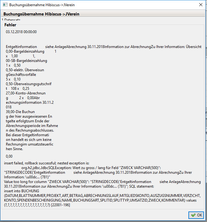

seit dem letzten Hibiscus-Update oder/und in Verbindung mit der Umstellung des Kontoauszugabrufformats von MT940 auf CAMT sind längere Texte im Verwendungszweck möglich.
Damit kommt JVerein bei der Buchungsübernahme nicht zurecht und es gibt einen Fehler:
Die Buchungsübernahme bricht ab. In Hibiscus muss ich dann die Buchung mit dem langen Text löschen und danach werden auch die weiteren Buchungen wieder in JVerein übernommen.

anbei hier ein Patch der zu lange Verwendungszwecke bei 500 Zeichen abschneidet.
Außerdem in diesem Patch: die neue iText-Version.
jverein.patch
(4.98 KiB) 470-mal heruntergeladen

Danke, aber wie spiele ich so einen Patch ein? :?:
muss ich das in eclipse einfügen und anschließend selbst kompilieren? :roll:
Re: Fehler bei Buchungsübernahme
Michael! hat geschrieben: Dienstag 9. April 2019, 23:46 muss ich das in eclipse einfügen und anschließend selbst kompilieren? :roll:
Ja, genau so geht das.
Oder Heiner übernimmt den Patch und lässt eine neue JVerein-Version heraus.

Die langen Einträge lassen sich händisch kürzen, bis zu einem Update mache ich das erstmal ;-).
