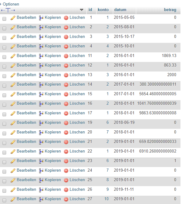

Moin Moin zusammen,
ich wollte gerade Buchungen via ODBC in Excel auswerten und dabei ist mir aufgefallen, das die Bestände in der Tabelle Anfangsbestand etwas komisch aussehen:
Scheinbar werden die Buchungen mit dem erstellen der Jahresabschlüsse nicht gerundet.
Kann das Problem jemand bestätigen?
Innerhalb von JVerein scheint das keine Probleme zu machen, da hier die Werte auf zwei Nachkommerstellen gerundet werden, aber dennoch sieht das für mich nicht richtig aus.
Das betrifft gleiche Problem habe ich in mehren JVerein Installationen für unterschiedliche Vereine und Betrifft durchweg alle Konten (Egal ob Übernahme Hibiskus oder Manuelle Buchung)
