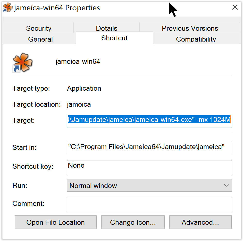

Hi Carsten,
vielen Dank für deine Email.
Ich habe im shortcut target -Xmx und -mx probiert - in beiden Fällen startet Jameica nicht mehr...
Any ideas?
Many thanks!
Alfred
Any ideas?
Many thanks!
Alfred
- Screen Shot 02-17-20 at 10.41 PM.PNG (58.52 KiB) 7992 mal betrachtet

Hallo Alfred,
die Speichererhöhung ist etwas komplizierter als ich im Kopf hatte, lies mal hier weiter: viewtopic.php?f=5&t=6509&p=17661&hilit=speicher#p17661
