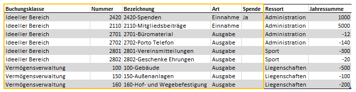

Stammdaten:
Beispiel Buchungsarten.png (16.11 KiB) 19552 mal betrachtet
Im orangen Kasten die aus JV bekannte Maske zur Pflege der Buchungsarten. Anhand der Nummern erkennt man den SKR49 wieder.
Ich hätte jetzt im einfachsten Fall nur eine neue Spalte bei den Buchungsarten, wo ich neben der Buchungsklasse auch das Ressort zuordnen kann, also die Spalte rechts daneben.
(Die Spalte Summe hat hier keine Bedeutung, ist nur für das Beispiel)

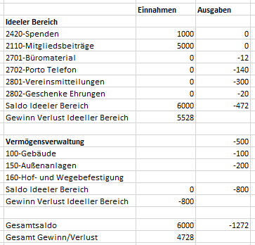

Das Ergebnis wäre dann für die bestehende Auswertung Buchführung > Buchungsklassen
Beispiel Auswertung Buchungsklassen.png (13.24 KiB) 19552 mal betrachtet

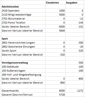

Meine Idee für die Auswertung Buchführung > Ressorts sähe dann so aus:
Beispiel Auswertung Ressorts.png (15.16 KiB) 19552 mal betrachtet
Also eigentlich wie die Auswertung Buchungklassen, nur eben summiert nach Ressort.
Ich hoffe das macht es jetzt etwas klarer.
