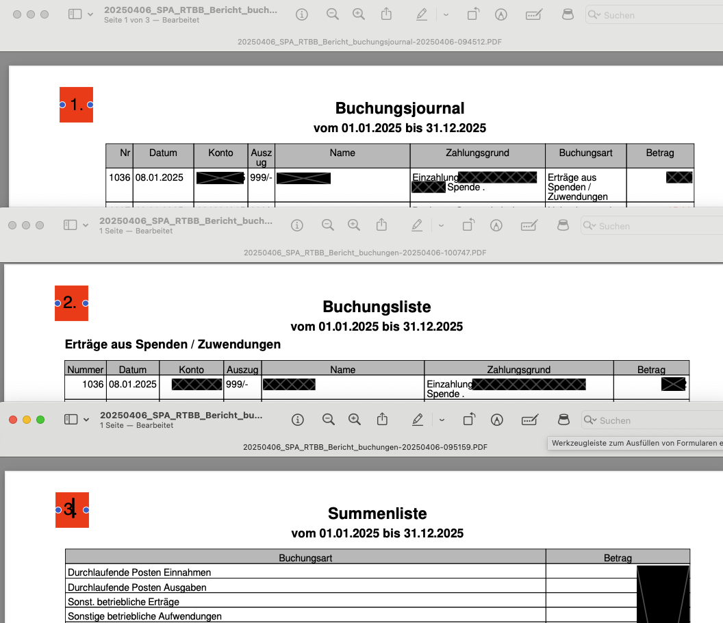

Re: Anzeige der Buchungskontonummern und Sphäre in Auswertung
Hallo Johann,
Danke für die Erinnerung, den Eintrag
Das 2. Problem sind die PDF-Auswertungen. Da hab ich mich vllt. unglücklich ausgedrückt.
Zu Bild1: Buchungsjournal (PDF Buchungsjournal)
Die gezeigte Buchung ist jetzt zwar unglücklich gewählt, aber es geht ums Prinzip...
Bei Verwendung des SKR49 konnte man die Konten (Buchungsarten) in den Bereichen (Sphären) unterschiedlich benennen. Eine Zuordnung der Buchungskonten zu den Sphären war zwar nicht eindeutig, aber durch geringfügige Abweichung in der Buchungskontobezeichnung durchaus möglich.
Aus dem Buchungsjournal in der Spalte Buchungsart konnte man bisher erkennen, in welcher Sphäre die Buchung angesiedelt war.
Bei Verwendung des SKR42 gibt es die Buchungskonten ja nur einmal, eine Trennung nach Vereinsbereichen ist nur durch Erfassung unterschiedlicher Sphären bei gleichlautenden Buchungskontonummer möglich
Vllt. kann hier die Sphäre in der Spalte Buchungsart mit vorangestellt werden.
zu Bild2: Buchungsliste (PDF Einzelbuchungen)
Hier meinte ich, das bei den Teilüberschriften die Sphäre und das Buchungskonto mit angezeigt werden soll.
zu Bild3:Auswertung Summen (PDF Summenliste)
Hier müßte mMn die Buchungsart ebenfalls weitere um die Sphäre und Buchungskonto erweitert werden.
Vielen Dank
SPA.
kannte ich schon, hab den aber wegen der fehlenden Suchfunktion in einer früheren Version nicht mehr verwendet. Er funktioniert nun aber. Damit wäre das erste Problem am Bildschirm fast "erschlagen". Wenn die Sphäre für die (Such-) und Bildschirmanzeige vorangestellt wird, sollte m.E. aber trotzdem nach der SKR-Kontonummmer sortiert werden. Besser wäre hier ein eigene Spalte für die Sphäre.joma hat geschrieben: Samstag 5. April 2025, 20:16 Buchungsart Sortierung" den Eintrag "Nach Nummer"
Vielen Dank
SPA.
Die Spalte gibt es in der Tabelle (siehe Buchungsklasse).SPA hat geschrieben: Sonntag 6. April 2025, 10:43 Hallo Johann,
SPA.
Das mit den PDF Reports habe ich jetzt verstanden, das sollte wirklich korrigiert werden. Ich werde das mal angehen.

In der neuesten Version 3.0.4 habe ich die Reports überarbeitet.
Es wird die Buchungsklasse wo nötig ausgegeben. Das Format der Buchungsart ist wie in den Einstellungen konfiguriert und so wie in den Tabellen angezeigt.
Ich hoffe das passt dann so.
