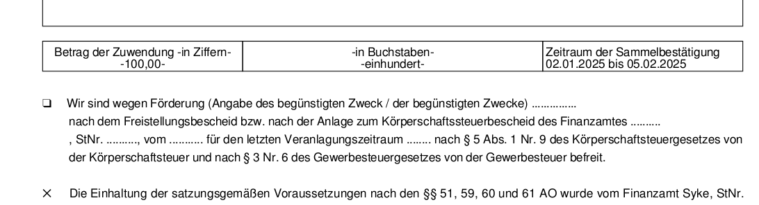

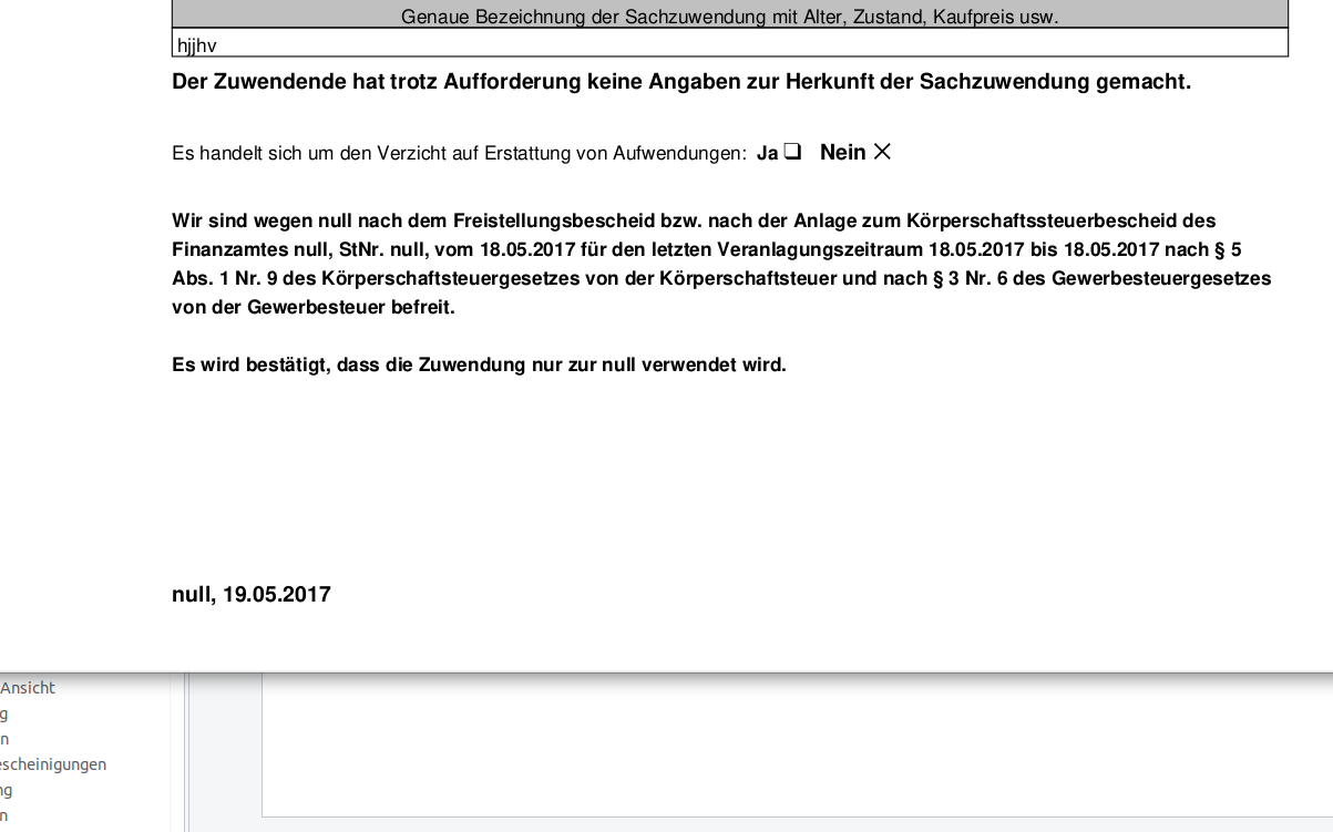

Es gibt massive Fehler bei den Formularen der Spenden etc

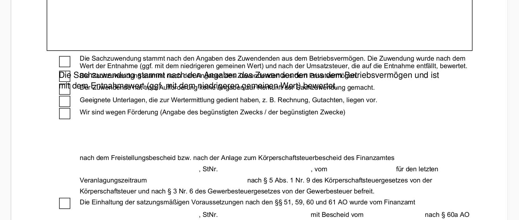

Hier fehlt auch etwas !

Harkoester hat geschrieben: Samstag 12. April 2025, 08:27 Hier fehlt auch etwas !
Was soll hier genau fehlen?

Harkoester hat geschrieben: Samstag 12. April 2025, 06:57 Es gibt massive Fehler bei den Formularen der Spenden etc
Sind denn der Ort, Finanzamt, der begünstigte Zweck etc. in den Einstellungen unter Allgemein und Steuerbescheinigungen eingetragen?
Ist im Formular auch das richtige Formularfeld gesetzt und im Formular Platz gelassen, damit der Text auch gedruckt werden kann und nichts überschreibt?

Ja im Letzten Foto siehst du das zb Finanzamt eingertage ist und die Formulare sind die die in 3.0.4 dabei sind
Das kann ich bei mir nicht nachvollziehen. Eine Sachspendenbescheinigung schaut bei mir gut aus. Du sagst es ist das Formular welches mit JVerein kommt d.h. in der Spendenbescheinigung ist "Standard" ausgewählt, korrekt? Eigentlich kann das nicht sein, weil der Standard Druck keine solche Ausgabe erzeugt wie in dem Bild zu sehen ist.
Bezüglich deines zweiten Foto sehe ich nicht, dass hier etwas fehlen sollte. Was wäre denn das?

Ja im letzten Foto fehlt alles was dort mit ... angezeigt wird denke ich

Harkoester hat geschrieben: Samstag 12. April 2025, 17:53 Ja im letzten Foto fehlt alles was dort mit ... angezeigt wird denke ich
So wie es ausschaut hast du in den Einstellungen bei Spendenbescheinigungen die Checkbox "Bescheid nach § 60a AO" ausgewählt. Darum wird nicht der erste Paragraph ausgewählt sondern der zeite.
Wenn du bereits einen echten Freistellungsbescheid hast, dann darf die Checkbox nicht ausgewählt sein.
