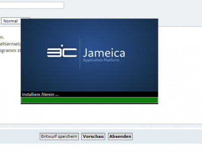

das update wurde bei mir automatisch heruntergeladen.
Nach dem Neustart stoppte das Programm mit einer Fehlermeldung "open JDK Plattform ......"
Nach einem Neustart mit Admin-Rechten bleibt das Programm stehen mit der Anzeige "Installier Jverein"
und nix passiert mehr.
Wie kann ich JVerein wieder starten.?

Kann es sein, dass sehr viele Buchungen existieren? Ich habe gesehen, dass ein Migrationsschritt ca. 20 Minuten gedauert hat.
Dem log zu urteilen ist die Migration noch nicht fertig. Ich glaube du musst nochmal starten und einige Zeit warten bis die Datenbank Migration abgeschlossen ist. Es stehen noch 7 Migrationsschritte aus.

Es schaut auch noch so aus, als ob das neue JVerein doppelt installiert ist. Wohl einmal systemweit und einmal für den User.
[Thu Oct 09 13:56:53 CEST 2025][WARN][main][de.willuhn.jameica.plugin.PluginLoader.init] found second plugin "jverein" in C:\Users\Kathleen\.jameica\plugins\jverein (already installed in C:\Program Files\Jameica\plugins\jverein) ignoring the older one
[Thu Oct 09 13:56:53 CEST 2025][WARN][main][de.willuhn.jameica.plugin.PluginLoader.init] have both the same version 3.2.0, ignoring C:\Users\Kathleen\.jameica\plugins\jverein

JVerein läuft wieder.
Was habe ich gemacht
Die Datenbank ist 175 MB groß.
Nach dem ersten Starten der App lief Jameice/Hibiscus durch, bis zur Anzeige das JVerein installiert wird.
Dort blieb die Anzeige stehen. Irgendwann kam noch die Anzeige hinzu DB 480, dann DB 485, DB 490.
Nach 2 Std. stand alles still.
Ich habe dann alles komplett neu installiert, aber keine Änderung.
Auch verschiedene Ordner auswählen nützte nichts.
Ich habe dann ein Download von "hibiscus-mashup.derrichter.de" gemacht und daraus installiert.
Danach gleich Anzeige wie am Anfang, aber nach ca. 30 min startete die APP durch und funktionierte.
Jameica steht jetzt auf 2.10.4 , werde noch versuchen auf Jameica 2.10.5 ein update durchführen
Ich muss jedoch jetzt über die "start.bat" starten, dann geht alles
Gruß Kalle

Es dauert halt etwas länger bis die Migration fertig ist. Also abwarten und Tee trinken

Ja, in Administration->Erweitert->Datenbank-Bereinigung kann man alte Daten löschen z.B. älter als 10 Jahre. Länger muss man ja nichts aufbewahren.
Bitte in der Doku nachlesen, beim Löschen der Buchungen müssen auch die Spendenbescheinigungen in dem Zeitraum gelöscht werden.
Inzwischen glaube ich ist die Aufbewahrungsfrist für Buchungen nur noch 8 Jahre.
