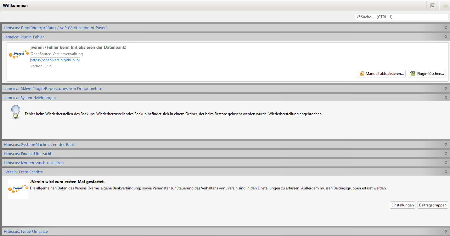

Beim Starten von Jameica öffnete sich ein fast leerer Bildschirm, weder Hibiscus noch JVerein konnten intialisiert werden. Daraufhin habe ich Jameica und Hibiscus auf die Version 2.12. aktualisiert, JVerein auf 3.22. Immer noch liefen beide Plugins nicht. Nach Recherche unter https://homebanking-hilfe.de/forum/topic.php?t=27504 konnte ich die dort genannte Lösung (Verschlüsselung von AES auf XTEA ändern) erfolgreich anwenden, Hibiscus startet wieder, habe mich aber noch nicht getraut, es ausgiebig zu testen.
JVerein startet nicht, es sind folgende Fehlermeldungen zu sehen:
Ich habe mich an den Lösungsansatz unter viewtopic.php?p=21058#p21058 gehalten, allerdings mit einer h2-1.4.196.jar statt der dort verwendeten h2-1.4.197.jar. Das hat leider nicht geklappt.
Hat Jemand noch eine andere Idee?

Re: Datenbank wird nicht mehr eingelesen
Hallo André,
mein Lösungsansatz war nicht richtig. Die H2 Version im enabled Ordner wird standardmäßig gar nicht benutzt. Ich habe vermutlich parallel dazu die richtige H2 Version in den disabled Ordner gelegt, so dass es funktioniert hat. Außerdem musste ich mein Backup danach neu einspielen. Vielleicht klappt es bei dir auf diesem Weg.
Christian
P.S.: Vielleicht noch logischer: lege die H2 Version aus der Vorgängerversion gar nicht im Ordner migration-h2/disabled ab sondern direkt im Ordner jameica/lib/h2
Christian
Es hat geklappt!
Die Installation wird nachher umfassend getestet, bei Erfolg setze ich den Thread auf gelöst.
Vielen Dank für die Hilfe!
OT: Ist Euer Backup auch über 250MB groß?
André
war die Lösung. Nach dem Einspielen des alten Backups musste ich noch einmal die Verschlüsselung von AES auf XTEA ändern, dann ging es.chriwei hat geschrieben: Sonntag 9. November 2025, 17:12 P.S.: Vielleicht noch logischer: lege die H2 Version aus der Vorgängerversion gar nicht im Ordner migration-h2/disabled ab sondern direkt im Ordner jameica/lib/h2
