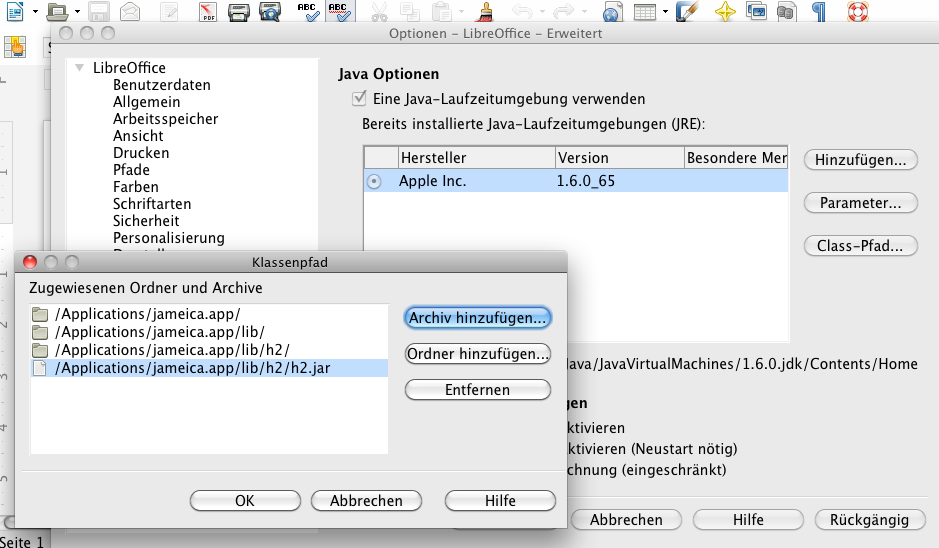

Ich versuche es nochmal genauer zu erklären:
1. Extras>Optionen>LibreOffice>Erweitert> Class Path aufrufen
1a. Das erscheinende Fenster sollte leer sei, sonst Einträge löschen
2. Archiv hinzufügen: zum Ort der jameica app navigieren, jameica.app wählen und öffnen
Danach sollte im Fenster stehen: /Applications/jameica.app/ (wenn jameica unter Applications installiert wurde)
3. Ordner hinzufügen: aus dem Fenster dann "lib" auswählen und öffnen
Danach sollte im Fenster stehen: /Applications/jameica.app/ und
/Applications/jameica.app/lib/ Diese Zeile markieren, falls nicht schon geschehen
4. Ordner hinzufügen: aus dem Fenster dann "h2" auswählen und öffnen
/Applications/jameica.app/lib/h2 Diese Zeile markieren, falls nicht schon geschehen
5. Archiv hinzufügen: aus dem Fenster dann "h2.jar" auswählen und öffnen
/Applications/jameica.app/lib/h2/h2.jar
Danach die ersten 4 Zeilen löschen, so dass nur die letzte übrig bleibt, mit ok bestätigen.
Falls später dann der org.h2.Driver trotzdem nicht geladen werden kann, prüfe mal in dem Eingabe-Feld, ob evtl. führende Blanks vorhanden sind.
Dann sollte der Treiber später auch geladen werden können.
Update vom 18.1.14: Screenshot von Class-Path Fenster nach Schritt 5.
Joachim
Joachim
- Class-Path.png (119.54 KiB) 13720 mal betrachtet

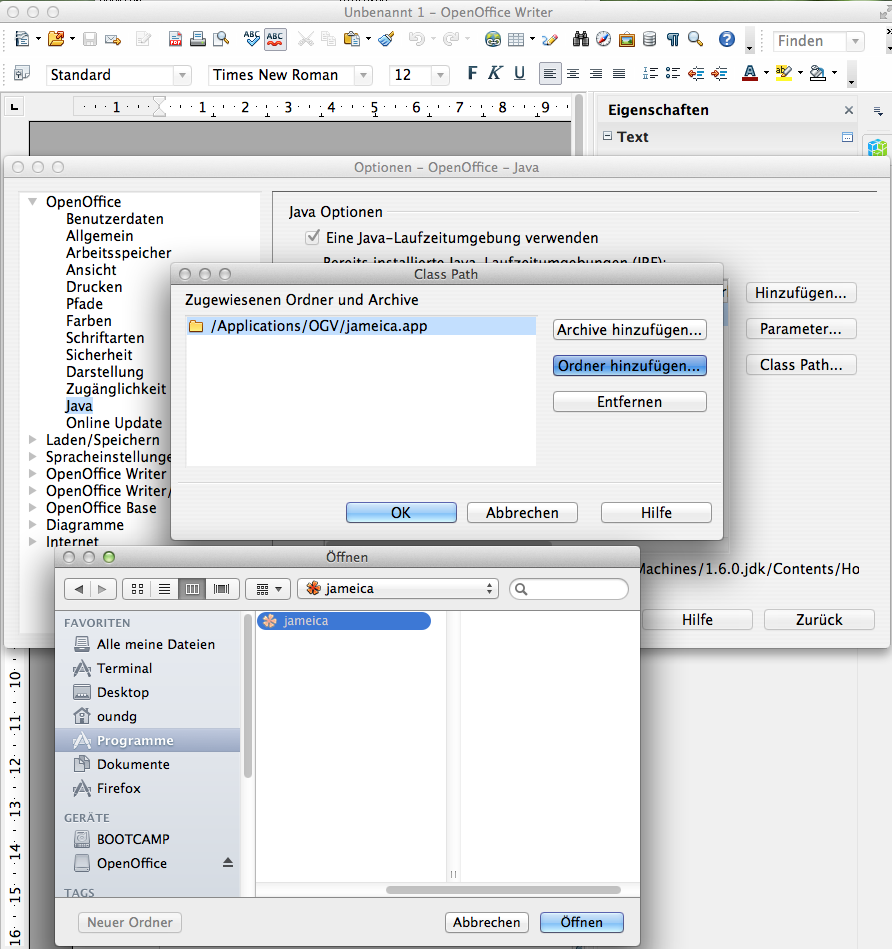

Hallo Also bei mir wird nichts angezeigt wenn ich nach eurer Anleitung vorgehe.
Was mache ich falsch?
MFG Tommyboy
PS: Meine Datei liegt in einem Ordner in den Programmen sollte aber kein Problem sein oder?
MFG Tommyboy
- Bildschirmfoto 2014-01-20 um 20.26.23.png (226.49 KiB) 13693 mal betrachtet

Re: Serienbrief mit openoffice jverein Datenbank auf Mac
Nachdem es wohl Schwierigkeiten mit OO auf Macs gibt (LibreOffice macht keine Probleme), hier eine Umgehung:
Lass dir mit der rechten Maustaste den Paketinhalt von jameica.app anzeigen, navigiere hierin zu
lib/h2/h2.jar.
Kopiere dieses Archiv an eine andere Stelle und gib es in dem java class-path dialog direkt ein.
Joachim
