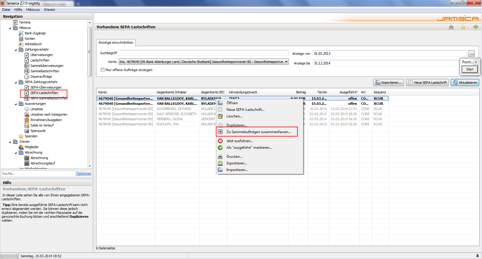

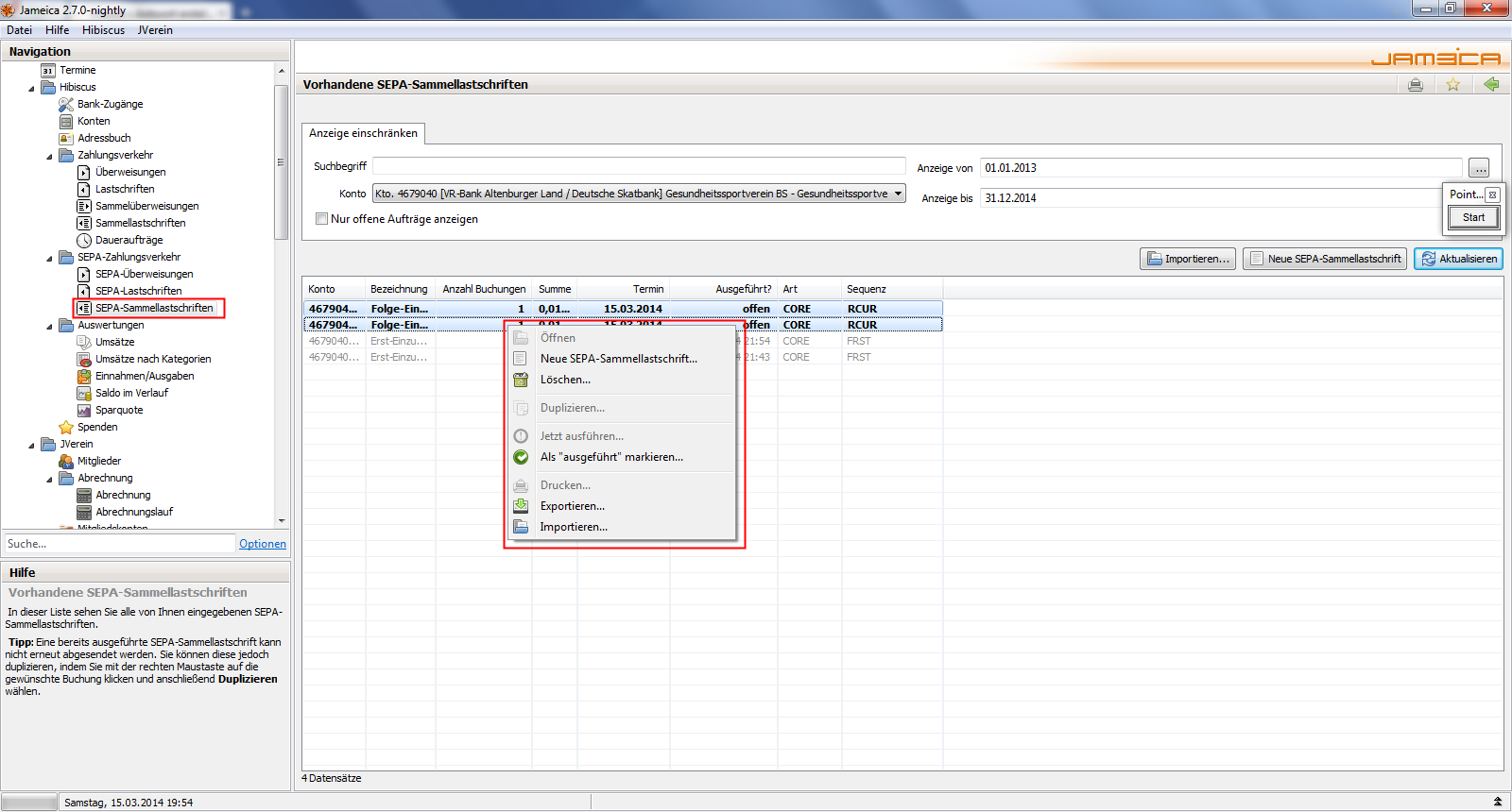

Wenn ich für einzelne Mitglieder Zusatzbeiträge erstelle
habe ich in den SEPA-Sammellastschriften einzelne Lastschriften.
Diese kann ich nicht zusammenfügen, sodass ich eigentliche normale SEPA-Lastschriften habe, die ich mit je einer TAN zur Bank übertragen kann.
Bei den normalen SEPA-Lastschriften kann ich die einzelnen Lastschriften zusammenfügen.
Ich habe zwar einen Trick gefunden wie ich aus den einzelnen SEPA-Sammelastschriften eine Einzellastschridft mache und dort dann mehrere zu einer Sammellastschrift wieder zusammen füge.
Eigentlich würde es doch reichen, wenn alle Lastschriften in den Einzellastschrift-Ordner laufen würden und man dann über "alle markieren" und
dann mit "rechte Maus" zu "Sammelaufträgen zusammenfassen" auswählt.

- SEPA-Sammellastschrift
- sammellastschrift.png (152.76 KiB) 5117 mal betrachtet
- SEPA-Einzellastschrift zu Sammellastschrift zusammen fassen
- Zusammenfassen.png (165.97 KiB) 5117 mal betrachtet

Hallo Kalle,
ich bin mir momentan nicht sicher, ob das mit dem Nighly-Build funktioniert. Auf jeden Fall mit der Version 2.6.4. Frage ggfls. im Homebanking-Forum nach.
