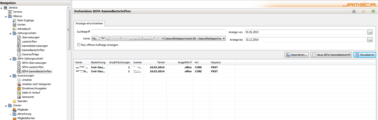

ich habe heute auch versucht eine SEPA-Sammellastschrift zu erstellen.
Vielleicht hat ja jemand eine Möglichkeit gefunden, wie ich aus den beiden einzelnen Lastschriften eine SEPA -Sammellastschrift machen kann.
So wie es vorher bei den normalen Lastschriften ging, alle markieren -> rechte Maustaste und "zu Sammellastschrift zusammen fassen geht nicht.
Oder habe ich nur den Wald gesehen und nicht die Bäume
Kalle

Re: SEPA Sammellastschrift - in Hibiscus doch wieder einzeln
habe gerade nochmal getestet und festgestellt, das beim Erstellen von Zusatzbeiträgen, die Lastschriften in den Ordner
SEPA-Sammellastschriften laufen.
Aber eigentlich sollten die Zusatzbeiträge doch erst in den Ordner SEPA-Lastschriften laufen.
Denn dort kann ich dann die einzelnen SEPA-Lastschriften rechts markieren und zusammen fassen als SEPA-Sammellastschrift.
Wenn das so ist laufen die SEPA-Sammellastschriften in den falschen Ordner und können nicht zusammen gefasst werden.
Kalle
