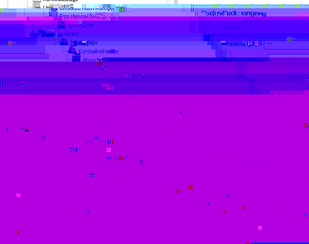

sorry für die späte Antwort. Ja ich bin sicher das die Buchung gelöscht ist. In der Umsatzanzeige (Buchführung - Buchungen) wird sie nicht mehr aufgeführt. Der zuviel importierte Umsatz war der mit der ID 318. Der gelöschte hatte die ID 319.
Am Filter kann das auch nicht liegen. Der ist auf den entsprechenden Zeitraum eingestellt und die als Buchungsart habe ich alle (---) ausgewählt.
Der Jahressaldo liegt seit dieser Aktion aber exakt um diesen Betrag (10 €) höher als der eigentliche Kontostand. Meine bisherige manuelle Buchführung und der Kontostand sind korrekt. Nur eben der Jahressaldo in JVerein ist dank dieser Löschung um 10 Euro zu hoch.
Ich kann auch ganz genau sagen, welche ID (319) der Umsatz intern bekommen hat. (s. Screen)

- Buchungsloeschung.jpg (61.87 KiB) 16574 mal betrachtet
