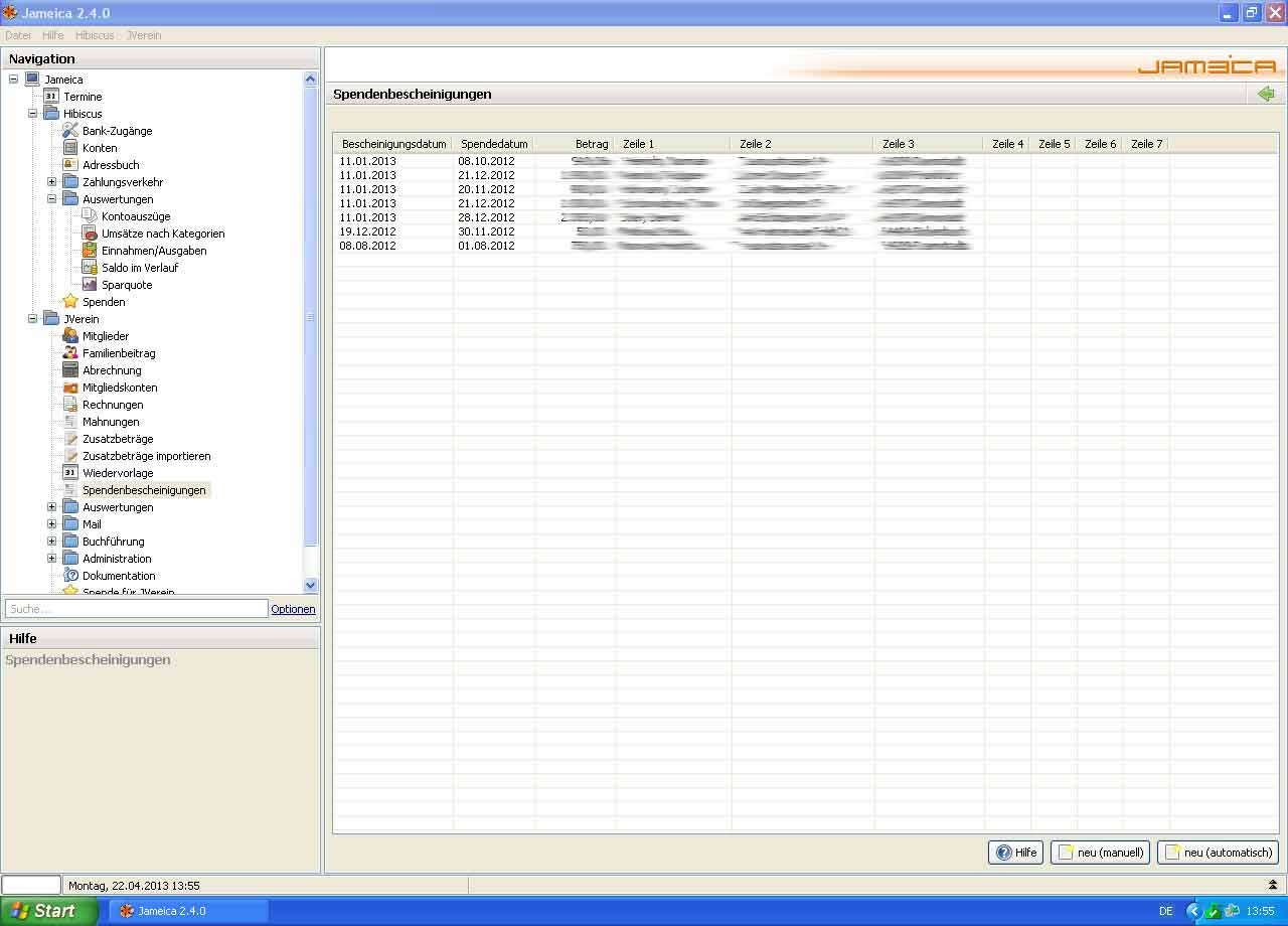

ich hab mal ein paar Screenshots gemacht...
Übersicht der "Spender"

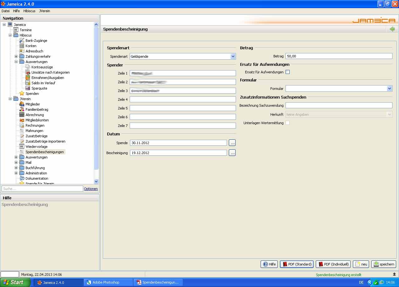

Detailaufruf
Detailaufruf

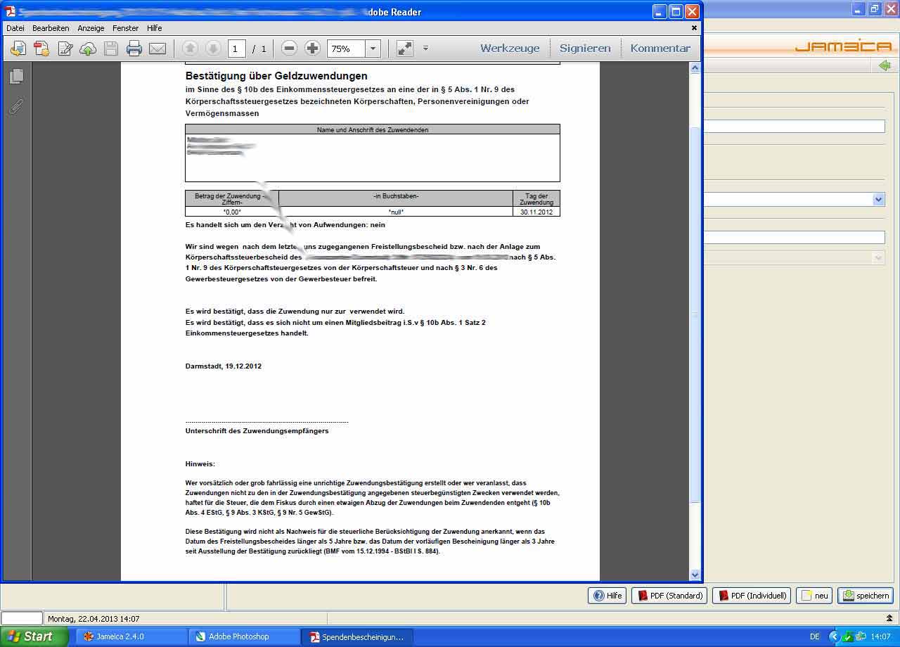

Der PDF-Ausdruck
Der PDF-Ausdruck
Erst wenn das Betragsfeld "nochmal" mit dem Betrag überschrieben und gespeichert wird, ist das PDF-Dokument mit dem eingetragenen Wert gefüllt...
