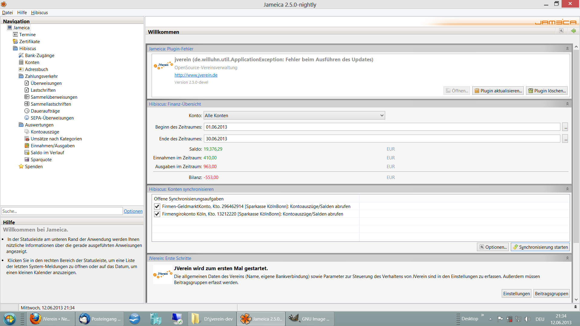

auch ich wollte mich am Test der neuen JVerein-Version beteiligen und bin wie folgt vorgegangen:
  • Zweite Jameica-Installation (2.5.0-nighty vom 12.6.), darin alle plugins (ins Programm-Verzeichnis installiert) (u.a.hibiscus-251 und jverein-397). Lässt sich starten, soweit ok.
  • Aus der bestehenden, produktiven Jameica/jverein-24x-Installation das Datenverzeichnis in das der zweiten Installation kopiert. Ergebnis: Jameica und Hibiscus ok, Fehler bei jverein.
Beim Start von Jameica wird die jverein-Datenbank aktualisiert und zwar offensichtlich in verschiedenen "Schritten", die letzte Zahl die ich dabei sehe, ist 321.
Danach erscheint die Jameica-Oberfläche mit dem Hinweis auf einen Plugin-Fehler: jverein (de.willuhn.util.ApplicationException: Fehler beim Ausführen des Updates) (siehe auch Screenshot)
Weiter unten steht dann "JVerein wird zum ersten mal gestartet". Klicke ich da z.B. auf Einstellungen gibts einen "Unerwarteten Fehler"

java.rmi.RemoteException: error while getting database service; nested exception is:
        de.willuhn.util.ApplicationException: Der Service "database" wurde nicht gefunden

In Jameica selbst funktioniert JVerein dann natürlich überhaupt nicht, da keine DB Verbindung aufgebaut werden kann.
Beende ich Jameica und starte erneut kommt:
[Fri Jul 12 14:24:20 CEST 2013][INFO][de.jost_net.JVerein.server.JVereinUpdateProvider.execute] TODO: Spaltentypen geändert
[Fri Jul 12 14:24:20 CEST 2013][INFO][de.willuhn.sql.ScriptExecutor.execute] starting transaction
[Fri Jul 12 14:24:20 CEST 2013][INFO][de.willuhn.sql.ScriptExecutor.execute] rollback transaction
[Fri Jul 12 14:24:20 CEST 2013][ERROR][de.willuhn.sql.ScriptExecutor.execute] error while executing sql script. Current statement: ALTER TABLE anfangsbestand DROP FOREIGN KEY fkAnfangsbestand1
java.sql.SQLException: Error on rename of './d017a550/anfangsbestand' to './d017a550/#sql2-701-c97dd' (errno: 152)

[Fri Jul 12 14:24:20 CEST 2013][ERROR][de.jost_net.JVerein.server.JVereinUpdateProvider.execute] unable to execute update
java.sql.SQLException: exception while executing sql script: Error on rename of './d017a550/anfangsbestand' to './d017a550/#sql2-701-c97dd' (errno: 152). Current statement: ALTER TABLE anfangsbestand DROP FOREIGN KEY fkAnfangsbestand1
        at de.willuhn.sql.ScriptExecutor.execute(ScriptExecutor.java:197)
        at de.jost_net.JVerein.server.JVereinUpdateProvider.execute(JVereinUpdateProvider.java:1394)
        at de.jost_net.JVerein.server.JVereinUpdateProvider.update0322(JVereinUpdateProvider.java:7561)
        at de.jost_net.JVerein.server.JVereinUpdateProvider.<init>(JVereinUpdateProvider.java:1297)
        at de.jost_net.JVerein.server.DBSupportMySqlImpl.checkConsistency(DBSupportMySqlImpl.java:93)
        at de.jost_net.JVerein.server.JVereinDBServiceImpl.checkConsistency(JVereinDBServiceImpl.java:119)
        at de.jost_net.JVerein.JVereinPlugin$1.call(JVereinPlugin.java:88)
        at de.jost_net.JVerein.JVereinPlugin.call(JVereinPlugin.java:193)
        at de.jost_net.JVerein.JVereinPlugin.init(JVereinPlugin.java:81)
        at de.willuhn.jameica.plugin.PluginLoader.initPlugin(PluginLoader.java:352)
        at de.willuhn.jameica.plugin.PluginLoader.init(PluginLoader.java:204)
        at de.willuhn.jameica.services.PluginService.init(PluginService.java:42)
        at de.willuhn.boot.BootLoader.resolve(BootLoader.java:139)
        at de.willuhn.boot.BootLoader.resolve(BootLoader.java:119)
        at de.willuhn.boot.BootLoader.getBootable(BootLoader.java:72)
        at de.willuhn.jameica.system.Application.init(Application.java:102)
        at de.willuhn.jameica.system.Application.newInstance(Application.java:86)
[Fri Jul 12 14:24:20 CEST 2013][ERROR][de.jost_net.JVerein.server.DBSupportMySqlImpl.checkConsistency] Datenbankupdate kann nicht ausgeführt werden.
        at de.jost_net.JVerein.server.JVereinUpdateProvider.execute(JVereinUpdateProvider.java:1400)
Caused by: java.sql.SQLException: exception while executing sql script: Error on rename of './d017a550/anfangsbestand' to './d017a550/#sql2-701-c97dd' (errno: 152). Current statement: ALTER TABLE anfangsbestand DROP FOREIGN KEY fkAnfangsbestand1
        ... 16 more
[Fri Jul 12 14:24:20 CEST 2013][INFO][de.willuhn.datasource.db.DBServiceImpl.stop] stopping db service
[Fri Jul 12 14:24:20 CEST 2013][INFO][de.willuhn.datasource.db.DBServiceImpl.closeConnection] commit connection
[Fri Jul 12 14:24:20 CEST 2013][INFO][de.willuhn.datasource.db.DBServiceImpl.closeConnection] closing connection
[Fri Jul 12 14:24:20 CEST 2013][INFO][de.willuhn.datasource.db.DBServiceImpl.closeConnection] connection closed
[Fri Jul 12 14:24:20 CEST 2013][INFO][de.willuhn.datasource.db.DBServiceImpl.stop] db service stopped [1 connection(s) closed]
[Fri Jul 12 14:24:20 CEST 2013][ERROR][de.willuhn.jameica.plugin.PluginLoader.init] unable to init plugin jverein: de.willuhn.util.ApplicationException: Fehler beim Ausführen des Updates
[Fri Jul 12 14:24:20 CEST 2013][INFO][de.willuhn.boot.BootLoader.resolve]     init service de.willuhn.jameica.services.SearchService
[Fri Jul 12 14:24:20 CEST 2013][INFO][de.willuhn.jameica.services.SearchService.init] looking for search providers
[Fri Jul 12 14:24:20 CEST 2013][INFO][de.willuhn.jameica.services.SearchService.init] loaded 14 search providers
[Fri Jul 12 14:24:20 CEST 2013][INFO][de.willuhn.boot.BootLoader.resolve]     init service de.willuhn.jameica.services.ReminderService
[Fri Jul 12 14:24:20 CEST 2013][INFO][de.willuhn.boot.BootLoader.resolve]   init service de.willuhn.jameica.services.Init5
[Fri Jul 12 14:24:20 CEST 2013][INFO][de.willuhn.jameica.services.Init5.init] booted to init level 5
[Fri Jul 12 14:24:20 CEST 2013][INFO][de.willuhn.jameica.gui.SplashScreen$2.run] stopping splash screen
[Fri Jul 12 14:24:20 CEST 2013][INFO][de.willuhn.jameica.gui.GUI.init] startup GUI
[Fri Jul 12 14:24:20 CEST 2013][INFO][de.willuhn.jameica.gui.GUI.init] SWT version: 3650/gtk
[Fri Jul 12 14:24:20 CEST 2013][INFO][de.willuhn.jameica.gui.GUI.init] adding menu
[Fri Jul 12 14:24:20 CEST 2013][INFO][de.willuhn.jameica.gui.GUI.init] adding navigation
[Fri Jul 12 14:24:20 CEST 2013][INFO][de.willuhn.jameica.gui.GUI.init] adding content view
[Fri Jul 12 14:24:20 CEST 2013][INFO][de.willuhn.jameica.gui.GUI.init] adding status panel
[Fri Jul 12 14:24:20 CEST 2013][INFO][de.willuhn.jameica.gui.GUI.position] window position: 1684x113, size: 1680x984
[Fri Jul 12 14:24:20 CEST 2013][INFO][de.willuhn.jameica.gui.GUI.init] open shell
        at de.jost_net.JVerein.Einstellungen.getDBService(Einstellungen.java:164)
        at de.jost_net.JVerein.gui.boxes.SEPAKonverter.<init>(SEPAKonverter.java:67)
Um auszuschließen, dass es am Inhalt meiner Daten liegt, habe ich das ganze auch nochmal mit einer leeren DB getestet.
Beim ersten Start kommen dann auch wieder die 321 Änderungen, bei denen die zuvor leere Datenbank mit Tabellen gefüllt wird... die o.g. Fehler treten aber auch in diesem Fall danach auf, so dass JVerein leider nicht funktioniert.
Ich hoffe jemand hat ein paar hilfreiche Tipps, habe nämlich schon so ziemlich alle Varianten durchprobiert
grüße Sven
Nachtrag: meine MySQL Version auf dem Server ist 5.1.66
